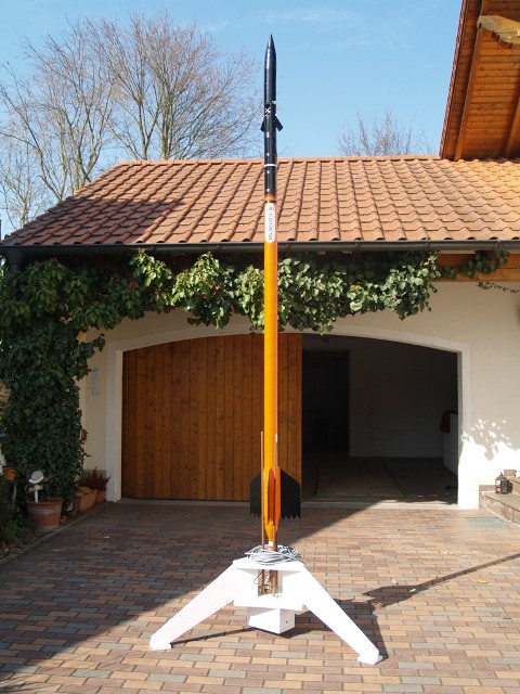

Aber wennst du ne große Rok hast dan brauchste auch große Finnen.
Sieh dir doch mal Andys Gardenarok an was die für riesige Finnen hat.
Aber bei ner 1,5l flasche brauchst nicht so große Finnen.
mfg Robert

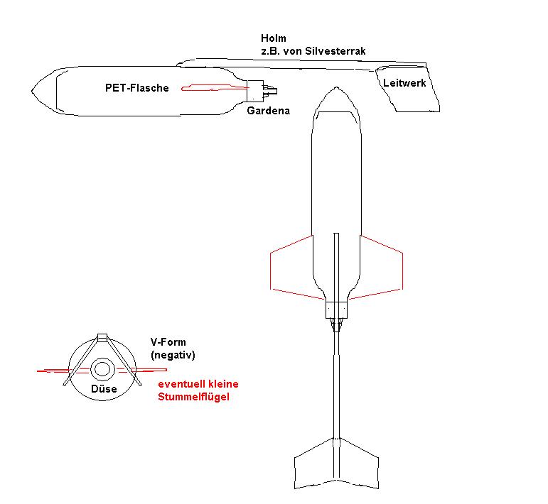

Hallo sacul,
mir kam gerade noch eine Idee bounce und zwar baust du dir einen
WaRagleiter wie robby einer gebaut hatte. Dann kannst du viel
weiter kommen als nur mit einer Rakete. Man muss ihn ja nicht
steuern können nur ein paar flügel oder so.
Gut die Finnen könnten ruhig nen Tick kleiner sein...aber sehen dann nimmer so scharf aus! wink
Und sind se wirklich sooo groß?
Gruß Andy

naja die von Batkiter sind meiner Meinung nach wirklich etwas zu groß ^^.
Damit kann man ja schon segeln =D

Hi!
Also ich würde das hier auch mal ausprobieren!
Leitwerk einfach mit einem Holzstab als Rumpf nach hinten versetzen. Am Besten alles aus Balsa. Das ist schön leicht und lässt sich relativ einfach wieder reparieren wink
Und dann würd’ ich auch noch am Abschusswinkel herumexperimentieren. Sehr wahrscheinlich wird der optimale Startwinkel deutlich unter 45° liegen...
