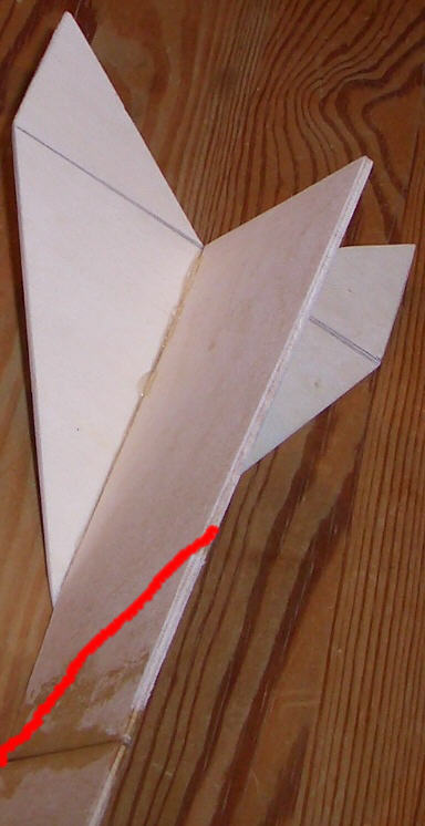

Bin zwar jetz kein Diplom- Physiker - aber die Fins würd´ich, wenn ich tatsächlich nicht genug Material
dafür habe - nicht so im 90° Winkel zusammkleben.
Zumindest meiner Ansicht nach erreicht man mit einer Schaftung kleineren Winkels (s. bearbeitetes Bild *harhar*) höhere Festigkeit (+ verglast noch viel mehr) bzw. hat man auf jeden Fall mehr Klebefläche für´s Zusammenhalten der beiden Teile!
Stimmt´s oder hab´ich Recht ? big grin wink
Krieg´ich mein Abi vorgezogen ? *breitgrins*duck->run*
Neeein, ich bin nicht betrunken - hab´den schnell per Freihandzeichung gezogen.. big grin

denke auch das ich dann mehr fläche und damit ne höhere festigkeit habe!!ich machs die maserung bei den flossen wahrscheinlich wie im bild:

Wenn du die äußeren Fins aus Sperrholz machst hast du außen den schweren Teil der mit einem schönen Hebel am Balsainnenteil reißt..... auch nicht das Gelbe vom Ei.

TTW ist in jeden Fall nötig. Vor allem ab H- Impuls bleiben die Finnen beim Start schon mal am Boden. Noch dazu bei so großen Finnen !
Sehr wichtig ist auch, dass du kein unsymmetrisches Flossenprofil (auch bei den "Winglets") schleifst, ansonst wirken da ebenfalls große Kräfte..

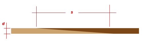

Beitrag 61465 [Alter Beitrag22. November 2004 um 20:48]
Ich tendiere eher zu Jürg und würde neue Brettelns kaufen.
Aber um mal was zum Thema "Schäften" (nicht Schaften, oder Shaften o.a.) zu sagen.
Wenn Du aus zwei Brettern Sperrholz eins machen willst; und dabei die Fläche vergrößern willst, dann geht das nur im Querschnitt. Wie Marxi das vorschlägt, ist das zwar schon mehr Fläche als bei Deinem Ansatz, aber richtig viel ist das nicht.
(Disclaimer: Natürlich muss man die Relation "Gewünschte Festigkeit/Motorleistung" berücksichtigen, meine Erklärung ist eher allgemein)
Es gibt sogar eine Regel in der Holztechnik welches Verhältnis die Schäftlänge "s" und die Dicke "d" haben sollten, muss ich mal raussuchen. In der Skizze ist "s" sogar noch deutlich zu klein.
Richtig geschäftet, hat Sperrholz die gleiche Festigkeit wie ein durchgehendes Brett.
Ergänzungen?

Schaften, nicht schäften !! *duck-->run* big grin wink
Damit ich noch was Konstruktives mache:
Jeder kann ja mal zwei Bretter mit 90° stumpf ankleben und trocknen lassen.
Haut man da drauf, so bricht es mit ziemlicher Sicherheit auch an der zus. geklebten Stelle.
Ist das ganze aber mit 45° bspw. geschäftet, sähe die Sache, zumindest bei senkrechter Belastung anders aus - würde sicherlich nicht an der Verklebung abreißen.
Bobito - mich würde das "richtige Schäften" auf jeden Fall interessieren !
