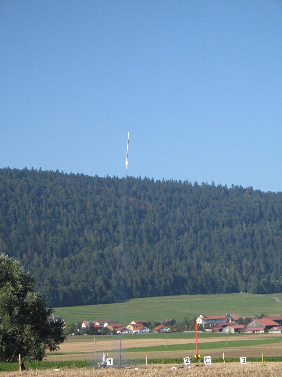

und ab geht sie!
Sky´s not the limit! smile

An dieser Stelle muss ich Eberhard noch mal meinen Dank dafür aussprechen, dass er mir beim preppen des H70 geholfen hat, mich mit Teflon Tape, Krytox und einem Compression Fitting versorgt hat und ich sein GSE benutzen durfte. Danke Eberhardt!
Dank auch an Roman für die letzten 3 Bilder in diesem Fred und das Video, sowie Stefan S. der mir einen passenden Schirm geliehen hat.
Das Flugvideo gibt es
hier
Der Flug war schnurgerade und der Sound einfach nur geil!!!
Leider hatte sich der Schirm verwickelt, sodass die "Landung" recht hart ausfiel. Außerdem war die Austoßladung etwas zu klein bemessen(beim Bodentest hat alles perfekt funktioniert) sodass der größte Teil des Schockbandes, gebremst durch das rauhe Nomex Shied, im Rohr blieb und der Schirm so keine Schance hatte sich zu "entwurschteln".
Folge: 3 Stauchungen im Körperrohr die jedoch demnächst mit GFK-Band repariert werden
Felix
