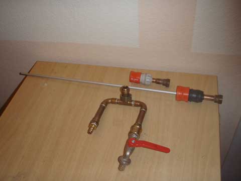

mit den nachfolgend abgebildeten Teilen wollte ich aus der Presse eine Startrampe bauen. Um sowohl die normale als auch die Profiausführung von Gardena nutzen zu können, habe ich das Teil mit einer Schraubkupplung versehen. Batkiters Beiträge haben mich aber schon auf bessere Ideen gebracht.
Das eingeklebte Alurohr verhindert den Wasserrückfluß, über den Kugelhahn kann ich den Druck im Notfall ablassen. Ich habe i.d.R. Kinder bei mir, da möchte ich doch die Möglichkeit zum Eingreifen haben.
In einem Beitrag habe ich gelesen das mehrere Leute, auch ihre WaRas, mit einem Railsystem starten. Du hattest dort geäußert, das du es aufgrund der "Schleifspuren" an deinen Raketen versuchen wolltest.
Wozu würdest du mir raten? Rail oder Führungsstäbe? Bei meinen Materialien ist noch alles möglich und ich habe ein sehr gutes Doppel T Verbindungsprofil, daß in einem gut Rail laufen würde.
Wenn ich die Presse noch einmal bauen würde, dann würde ich die Doppelläufigen Regalschienen und Träger nehmen. Das baut sich leichter, da Heißkleber nicht wirklich stabil verbindet.
Gruß Michael
