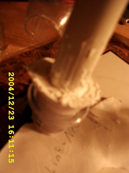

ok so krigt mans rein und die idea mit dem flumie wandle ich ab und gehe meinem chmielehrer wieder auf die nerven und nehme nen gummiestopfen auch mit schraube und so .. so und unten habe ich ( sone müll kamera da hat ja die analoge bessere bilder gemacht) kabelrohr in ein flaschengewinde geklebt der kleber ist fix all nen dauerelastischer kunststoff kleber .. (obs hält weiss ich net ..) jo und wenn nötig kommt wenn der gardena deckel mit drinn ist noch ne kohlefaser mal von oben nach unten um die kupplung und oben damits net mal nen plopp gibt und das gewinde mit Gummiestopfen rauskommt ^^ Folgende Datei wurde angehängt:
Hmpf, meint ihr, dass solche Rohre so einen Druck aushalten? Bin mal auf die Drucktests gespannt. Wie man Drücke jenseits der 15-16 bar erzeugt wird sicher noch ne interessante Story. Ne Lösung wüsste ich jetzt auch nicht.
