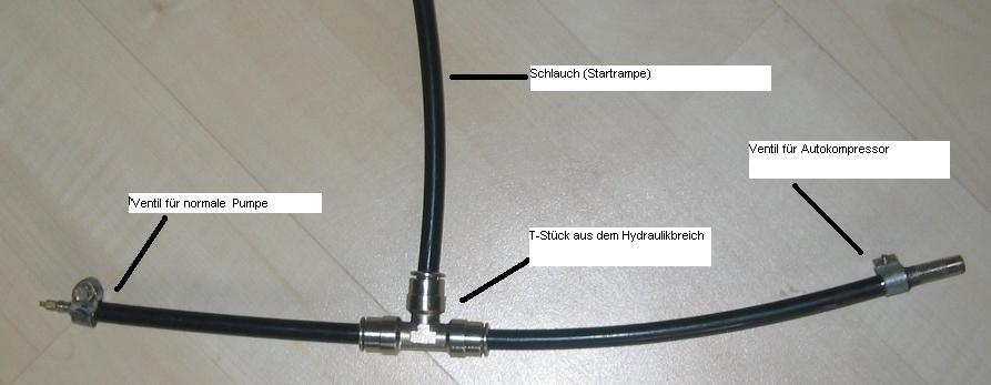

Hallo @all,
am Nicolauch kam Robby und mir die Idee mit zwei Pumpen über ein T-Stück oder
ähnliches eine WaRa aufzupumpen dann ist man nicht so außer Puste und kann
den Start entspanter verfolgen.
Hat jemand eine Idee wie man sowas bauen kann ??

Beitrag 64675 [Alter Beitrag27. Dezember 2004 um 16:09]
hi
sowas habe ich auch.
ich habe ein T-Stück und zwei Ventile.
Hier mal vorab ein Bild....
Gruß PMbond

die passende Verbindung gibt es HIER ich kann leider net sagen welche größe wie groß ist.

Beitrag 64739 [Alter Beitrag27. Dezember 2004 um 23:46]
So eine "Arbeitsteilung" wäre sicher nicht schlecht. Bei den
2-Meter-Raks pumpt man sich immer einen Ast. Ein T-Stück
nimmt ja auch keinen Platz weg. Warum also nicht?

Gute Idee mit dem T-Stück und den Ventilen
das kann man für alle Anwendungen gebrauchen.
Ich werd mich mal im Baumarkt umsehen ob ich
was für meine Gartenschlauch finde.

Beitrag 64752 [Alter Beitrag28. Dezember 2004 um 12:04]
Es gibt von Gardena glaube ich ein solches T-Stück....
