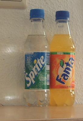

Hi schaut mal was ich gefunden habe: sie kostet mit inhalt 49 Cent inklusive Pfand. Bisjetzt habe ich die Flaschen mit dem inhalt: Fanta, Sprite gefunden. de´r Lange Teil ist 8 cm lang. Gruß Pmbond Folgende Datei wurde angehängt:

Aber die sind nich dickwandig,die sind doch so ein mittelding,oder?? nich dünn und nich dick,aber vom Durchmesser kleiner als 0.5. Rocket PS:das ganze wird doch eh immer effizenter je größer das Flaschenvolumen,oder??

hi das kommt ganz aufs Leistugnsgewicht an.

Beiträge: 1345
hi das kommt ganz aufs Leistugnsgewicht an. die sind wie du sagst so mittendrin. sind übrigens 25 cent pfand drauf.

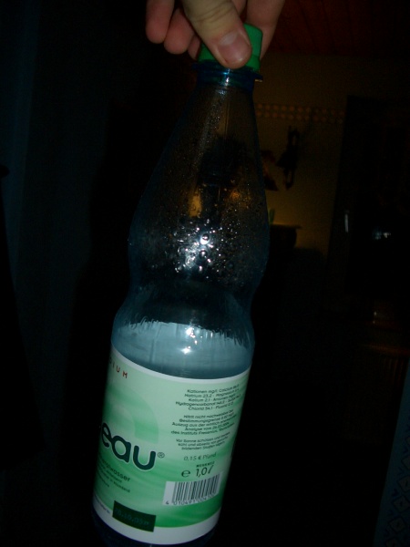

Rocket
Registriert seit: Mär 2004
Beiträge: 1088
