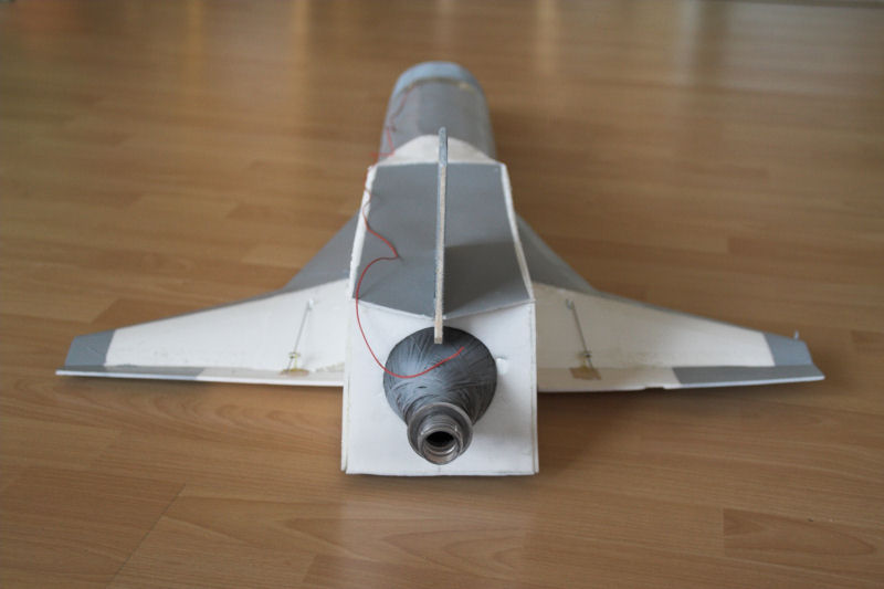

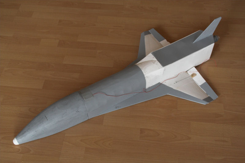

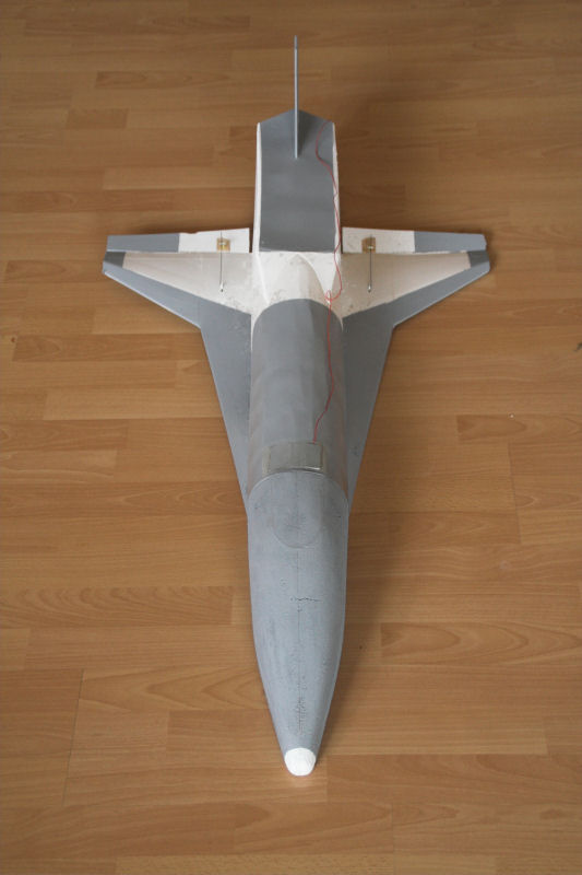

Da du dieses Thema wieder ausgegraben hast, fällt mir auf, dass ich noch keine Bilder
von der fertigen X-34 gezeigt habe. Hiermit hole ich das nach:
Das Teil hat ne gnadenlose Flächenbelastung und wird daher einen Gleitwinkel eines Klaviers haben.
Der Erstflug steht wie gesagt noch aus.
Eine Beschreibung der Bauweise der Flügel hab ich mal grob hier und hier gepostet.
Der Bau von Tragflächen aus Depron ist auf dieser Seite aber wesentlich besser beschrieben (mit Videos).
Die Nase hab ich aus Styrodur geschliffen.

Ach du Sch****eek! eek! eek!
Das sieht echt genial aus !
Hast du den Druckkörper verstärkt?
Weil ich seh am Flaschenhals solche "Stränge"
gruß mattias

seh ich das richtig hast du eine servo steuerung??

Der Tank ist mit Kohlefaser Rovings verstärkt. Und ja, das ist ein RC-Gleiter.

Einen Daubericht dieses verstärkten Tanks findet ihr hier.
