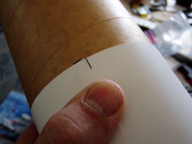

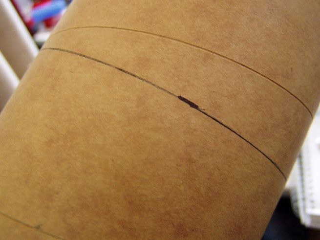

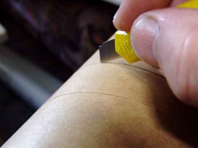

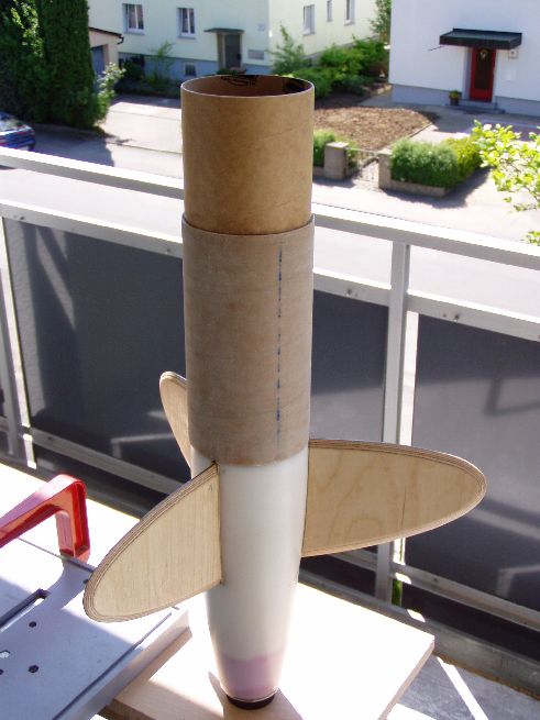

Die fertig ausgehärteten Rohre noch in die richtigen Längen geschnitten.

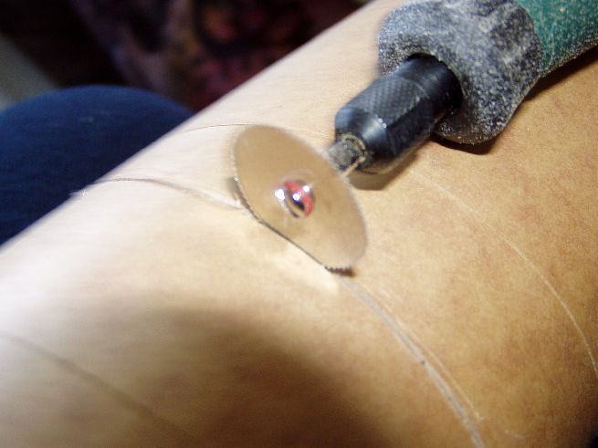

Durch anzeichnen mit einem Stück stärkerem Papier (Kalenderblatt), die Teile markiert und mit dem Cutter vorsichtig und sauber vor geritzt(schneiden keine Chance), anschliessend mit dem Sägeblatt im Dremel durchgeschnitten. Durch das Vorritzen findet das Sägeblatt fast von alleine den Weg :-)
Anzeichnen mit Papier:
Die Linie an der es gilt entlang zu schneiden :-)
Zuerst mit dem Cutter vorritzen:
Dann mit dem Schleifer und kleinem Sägeblatt:
Anmerkung: Nachdem ich die ersten Teile des Rohres mit dem Dremel geschnitten habe, und pro Teilschnitt ein Sägeblatt drauf ging angry
Habe ich den Rest mit einer kleinen Metallsäge geschnitten, auch mit dem Cutter vorgeritzt und dann
schön langsam mit dem Sägeblatt in der Rille Stück für Stück das Rohr abgesägt.
Das ging besser und schneller !!

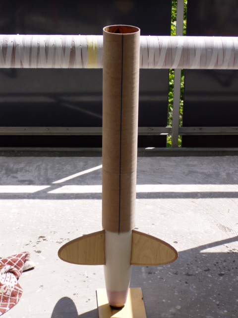

so mach dem die einzelnen Abschnitte geschnitten waren, mal das ganze Probe zusammen gesteckt !!

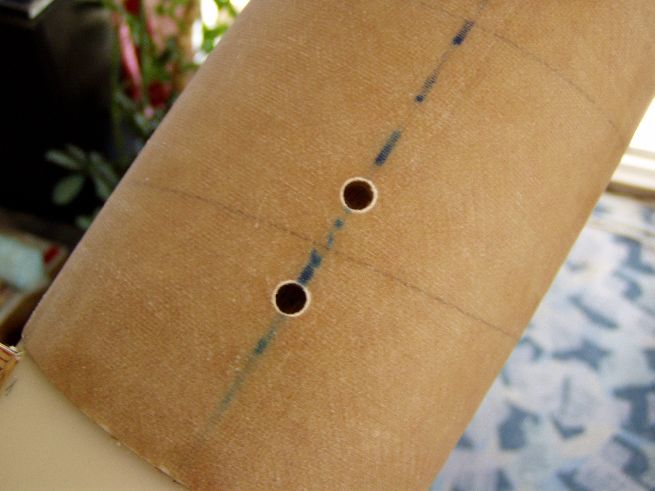

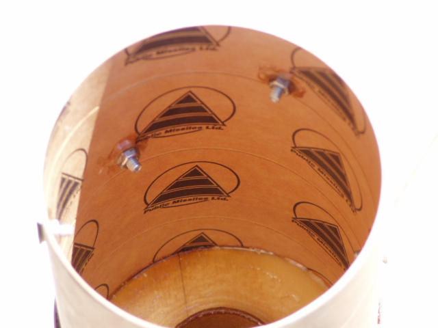

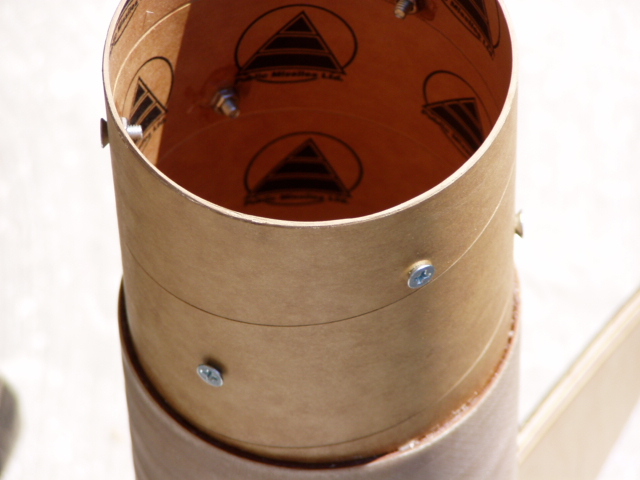

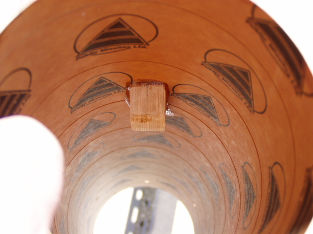

An einigen Stellen darf sich die Rakete an den Kupplern nicht trennen und muss auch noch einigermassen zerlegbar sein. Deshalb eine Verbindung mit Schrauben. Die Teile wurden zusammengesteckt mit Klebeband fixiert und dann gebohrt. Anschließend mit dem Kegelsenker für die verwendeten Senkkopfschrauben(M4x8) gesenkt.
Innen wurden dann M4-Muttern eingeharz. Durch eindrehen der Schrauben die Mutter fixiert:
Dann mit Zahnstocher 5min Epoxy aufgebracht und festgeharzt.(Nichts aufs Gewinde bringen !!!)

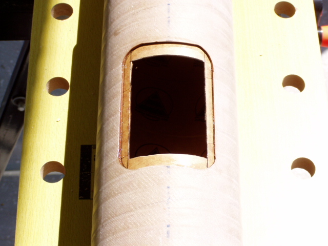

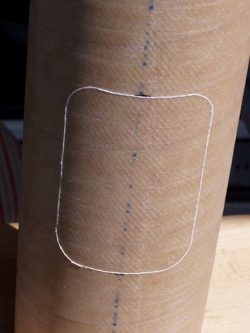

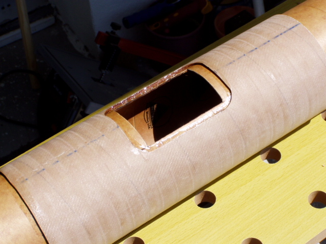

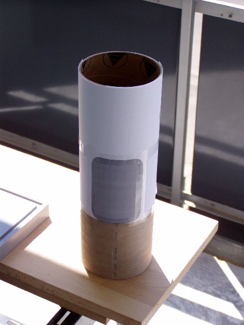

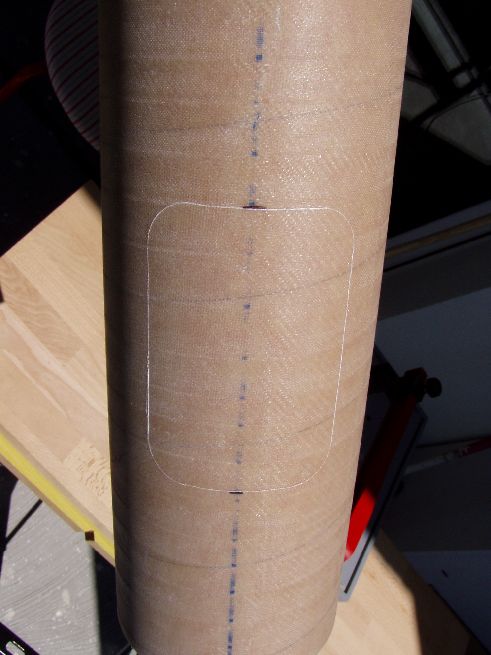

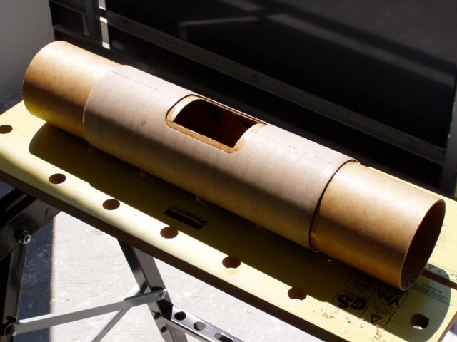

Damit die Elektronik zugänglich bleibt, muss eine Öffnung her. Am PC ein Rechteck mit abgerundeten Kanten gezeichnet und ausgedruckt. Auf dem Mittelteil der Rakete fixiert und mit dem Cutter vorgeritzt.
Anschließend mit dem Dremel ausgeschnitten. In den Rundungen der Ecken einen 1mm Diamantfräser benutzt.
Dadurch wurde der Spalt ein den Ecken etwas größer, was ich aber durch zurechtschleifen des Deckels gleichmäßig gemacht habe.
Innen wird über die komplette Länge ein Kupplerrohr eingeschoben, mit einer etwas kleineren Öffnung, damit der Deckel hält und auch festgeschraubt werden kann.

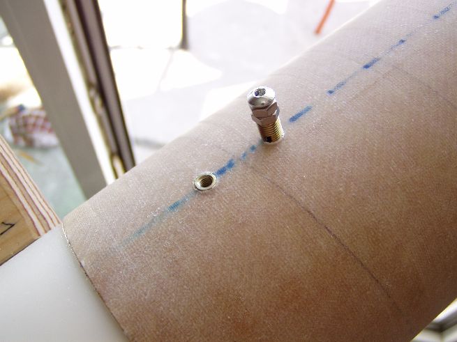

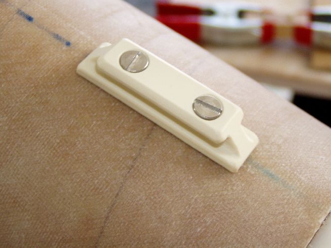

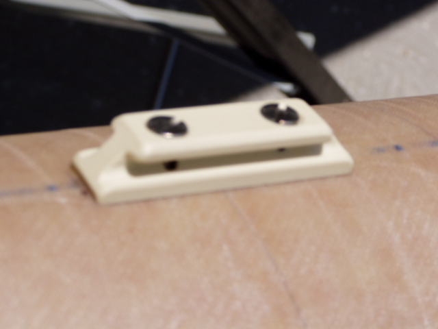

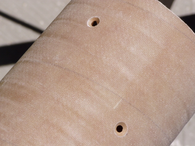

Die Railguides müssen auch irgendwie befestigt werden. Durch einschrauben von Gewindeeinsätzen für Holz und Kunststoffe kann ein schönes festes M4-Gewinde angebracht werden.
Zuerst die Löcher gebohrt(Im Heckkonus ja extra eine Holzverstärkung angebracht)
Dann mit Hilfe einer Schraube und Muttern die Gewindehülse angesetzt, die Hülse ist auf einer Seite leicht konisch und hat auch einen Schlitzt(nein, nicht zum Eindrehen mit dem Schraubenzieher), dieser dient als
Schneide um die Späne abführen zu könnnen.
so und dann noch Railguides aufgesetzt und festgeschraubt
und Railguides schief...angry hmmm....Löcher doch exakt gebohrt !!!
Ja, ich schon, aber der Railguides-Hersteller nicht ruhe ruhe angry

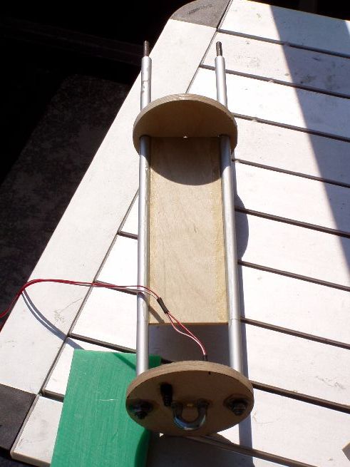

Beitrag 6787981 [Alter Beitrag14. Mai 2008 um 13:31]

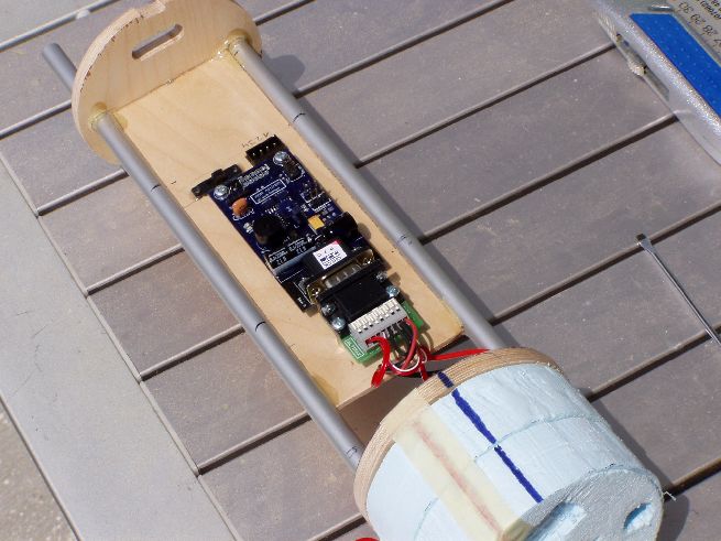

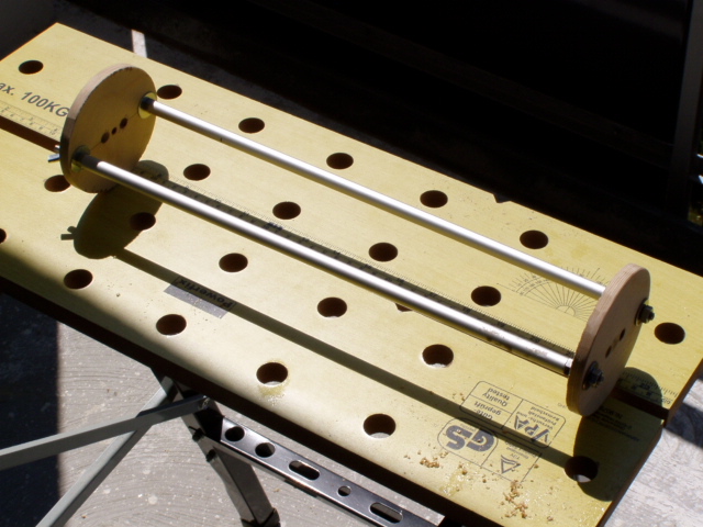

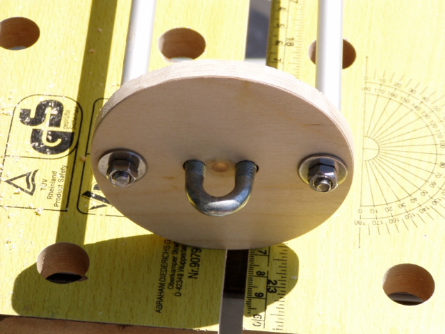

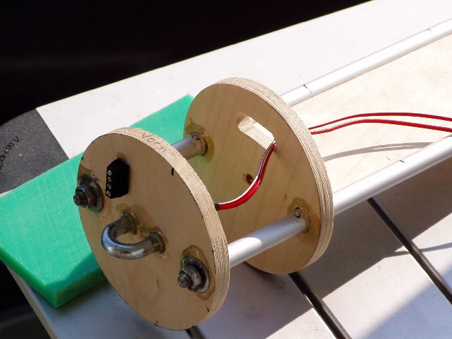

Die Elektronik-Bay wird aus zwei Spanten und einer Gewindestange gemacht. Über die Gewindestange wird die Elektronik geschoben die auf einem Sperrholzbrettchen befestigt wird. An den Seiten des Brettchens sind Alurohre festgeharzt so dass sich das Ganze über die Gewindestangen schieben lässt.

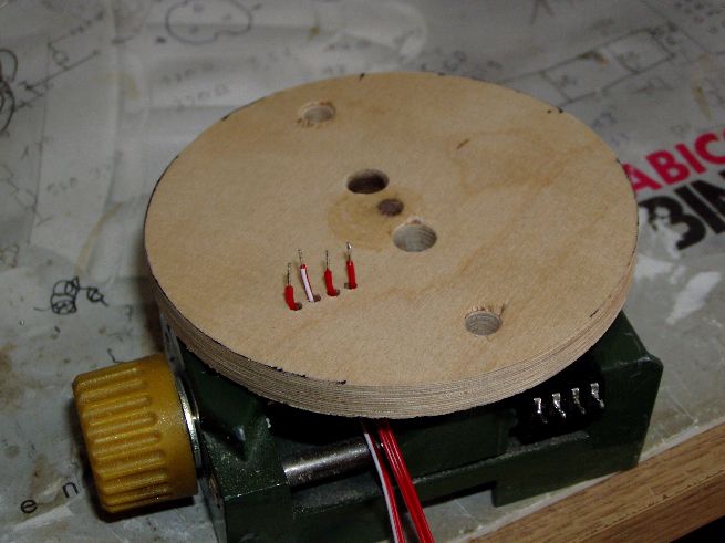

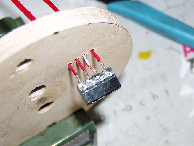

So nachdem der RJD vorbei ist, und meine "BSD Apache mod" dort erfolgreich geflogen ist, möchte ich mit dem Baubericht fortfahren.

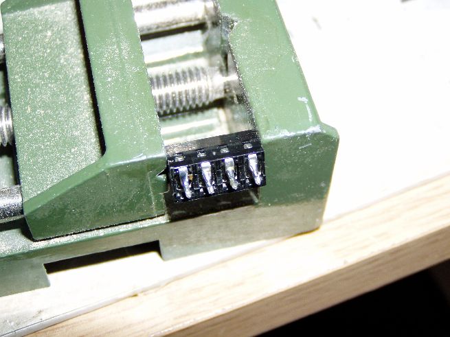

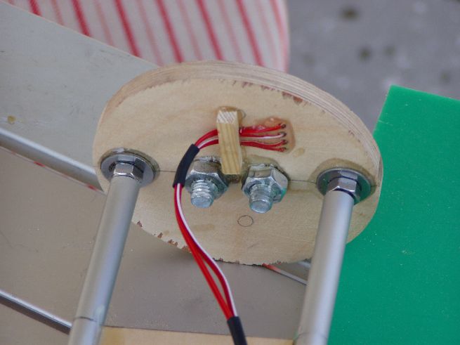

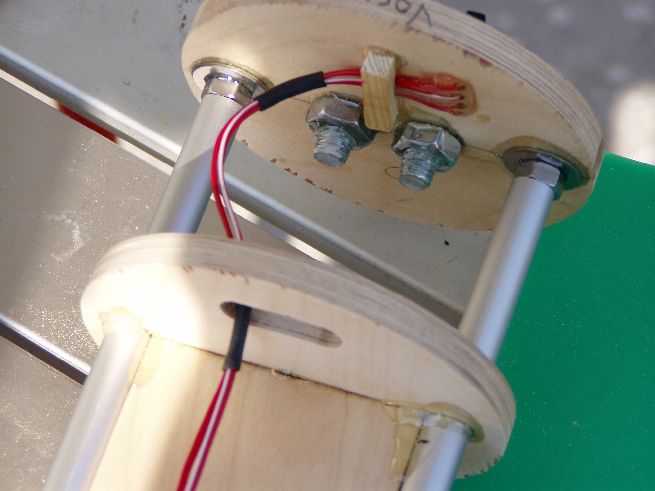

Um die SN0 für die Zündladungen der Fallschirme anschließen zu können, brauche ich Klemmen die ich gasdicht einharze. Doch zunächst mal Löcher bohren, je eins pro Anschlusspin, dann Kabel durchschieben:
Klemme vorverzinnnen:
Klemme dann an Kabel anlöten !! (Warum vier ?? um schon mal für zweite Elektronik vorbereitet zu sein)
Kabel mit Schrupfschlauch zusammenfassen und hinten noch eine Zugentlastung anbringen:

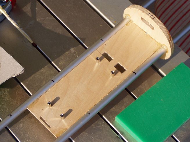

Beitrag 6791980 [Alter Beitrag21. Mai 2008 um 10:27]
So nur noch eine Befestigungsplattform für die Elektronik zurechtsägen d.h. ein Brettchen, das genau zwischen die Alurohre passt !! Damit das Ganze auch schön stabil wird noch 2 Abschlussspannten an das
Elektronikbrettchen wink
Ein Spant mit Öffnung für Stecker !!
Mit Bohrschablone noch die Löcher für Altimax gebohrt und recheckige Aussparungen für EIN/AUS und Zünderbuchse mit Laubsäge ausgesägt.

Beitrag 6791981 [Alter Beitrag21. Mai 2008 um 10:34]

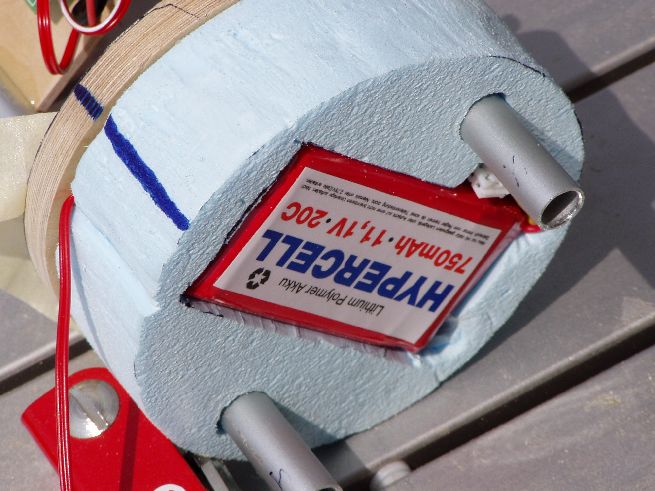

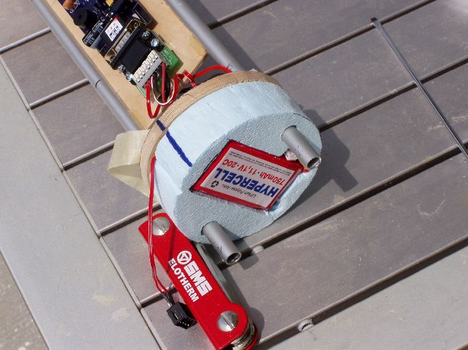

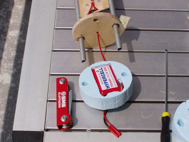

Da die Elektronik ja nicht ohne Spannungsversorgung funktioniert, muss auch irgendwo eine Batterie rein.
Ich habe mich für einen Lipo-Akku (3S 11,1V) entschieden, der hat ausreichend Reserve und ich muss mich nicht ständig um leere 9V-Blocks kümmern.
Das Ganze schön eingebettet in einen Styrodurspant:
Anschusskabel genau durch Öffnung am Spant
Zum Abschluss dann nochmal ein Spant aus Styrodur drauf und dann kann die E-Bay eingeschoben und verschraubt werden
