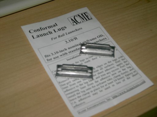

Dazu passend noch folgendes, es ist Rainer kürzlich aufgefallen und er hatte mich per eMail darüber informiert:
Die Rail Guides sind oben und unten von der Scheibenstärke
her im Material unterschiedlich dick. Leicht zu messen mit einem Messschieber und auch mit dem bloßen Auge zu erkennen, wenn man nicht blind ist.
Wenn man sie unterschiedlich montiert, z.B. oben die dünne Seite am Rohr anliegend, unten bei den Fins die dicke oder umgekehrt, kann es eventuell zu Klemmern kommen, gerade dann, wenn man bei langen Raketen drei Rail Guides benutzt und dann z.B. krasser Fall: oben dick, mitte dünn, unten dick. Chaos vorprogrammiert.
Die Toleranz einer Schiene mag das zwar auffangen, aber immer????? Also bitte immer am Rohr die _gleichen_ Dicken anliegen lassen.
Nur mal so als allgemeiner Hinweis

Kennt eigendlich jemand diese Teile? Hat die schon jemand benutzt?
Abstürzende Einbauten:#43251

Beitrag 66077 [Alter Beitrag13. Januar 2005 um 19:54]
Ja, die habe ich an meiner Raptor(Eberhard auch).
Ich hatte damit noch nie Probleme und bin sehr mit ihnen zufrieden!Und dass obwohl meine oberer Railguide eigentlich viel zu weit oben sitzt...
Die Passgenauigkeit ist echt beindruckend: Wenn man etwas Epoxi auf der Klebefläche verteilt und den Railguide dann auf dass Rohr drückt, saugt er sich regelrecht fest und verrutscht nicht.

Beitrag 66089 [Alter Beitrag13. Januar 2005 um 21:47]
Habe auch bei zwei Raketen gute Erfahrungen gemacht. Auch wenn es mir beim Gedanken an die Gleitpassung Alu-Alu eigentlich schon präventiv schlecht wird ... roll eyes (sarcastic)
Funktioniert wohl nur deshalb, weil die Rails eloxiert sind.

Beitrag 66112 [Alter Beitrag14. Januar 2005 um 11:57]
War auch meine größte Sorge! Kann dann ja ruhigen Gewissens die Dinger verbauen.
