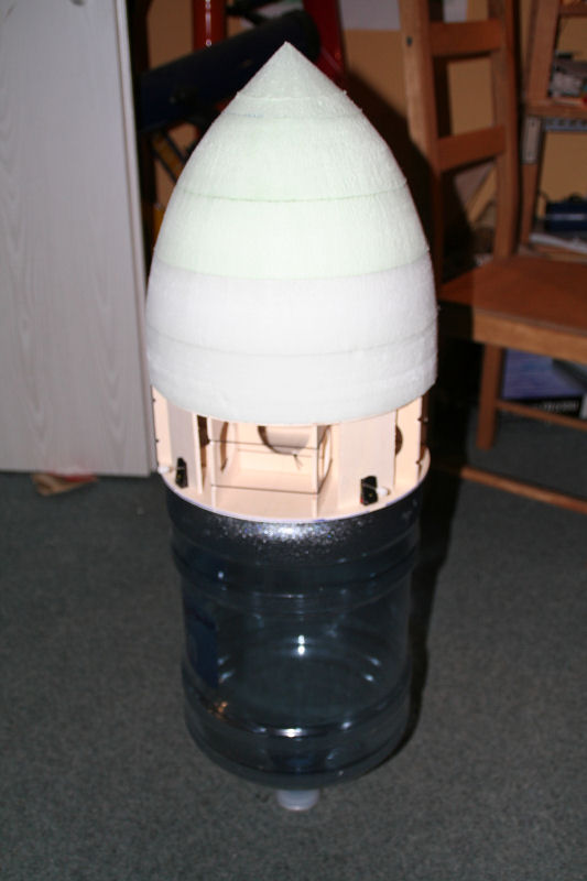

Beitrag 6797913 [Alter Beitrag29. Mai 2008 um 22:36]
Moin!
So, ich hab mal etwas Späne produziert und aus Styrodur ne Spitze gedrechselt.
Danach alles mal zusammengesteckt und gewogen. Uff, das ist schon ein großer Brocken.
So wie alles da steht wiegt´s knapp über 1400 Gramm. Schön, das ist weniger als ich dachte.
Jetzt geht´s an die Verkleidung und das Leitwerk.

Beitrag 6797931 [Alter Beitrag31. Mai 2008 um 10:54]
Moin!
Laut Simulator fliegt die etwas mehr als 90 Meter hoch. Wenn´s bei einem Gewicht von 2000 Gramm
und einem Startdruck von 6 bar bleibt. Naja, ist halt keine "Weltrekordrakete".
Die Fallschirme werden wie beim normalen Fallschirmmodul durch TomyTimer ausgelöst.
Das Fallschirmmodul hat 280 mm Durchmesser, 4 Timer und 4 Fallschirme.

Beitrag 6797947 [Alter Beitrag31. Mai 2008 um 19:09]
whoa (der müsste eigentlich offen bleiben!)
Des sieht ja mal HAMMER aus. Darf man sich schon zum mitflug anmelden? fg fg
Aber ich hab noch ne Frage: Wie hast du die Spitze so toll hinbekommen?
mfg

@ Michael:
Für die Spitze habe ich zunächst 60 mm dicke Styrodurplatten vom Baumarkt geholt. Kosten
unter 10 Euronen, glaube ich. Tja, danach habe ich Scheiben mit entsprechenden Durchmessern
ausgeschnitten und mit UHU-POR zusammengeklebt. Danach ne Schablone für die Nase ausgedruckt
und die ganze Sache in so eine Pseudo-Drechselbank eingespannt und bearbeitet. Voilà!
