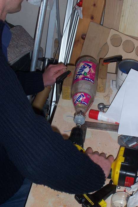

Beitrag 75098 , Simpelst Schneidvorrichtung [Alter Beitrag06. Mai 2005 um 22:12]
Moin,
meine Schneidvorrichtung beschränkt sich auf zwei Holzklötze, zwei Schraubzwingen nach Möglichkeit einen Helfer (der nicht zwingend notwendig ist, aber es geht besser und macht mehr Spaß) und natürlich der Akkuschraubern.
Das Bild hat MikeHB netterweise gemacht.
Gruß Stefan
