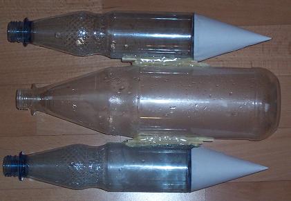

Hier noch ein Bild der Testrakete, hat ein Volumen von 2,5l. Die Spitze de Mittleren Tanks fehlt noch, wahrscheinlich wird's auch so ne Gummispitze wie bei meiner 2-Stufigen.
Gruß bastler

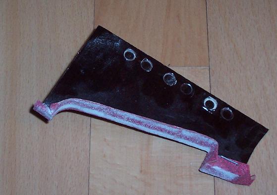

Entschuldige bitte, aber mich würde ein Photo des Solbst gemachten "meißels" interessieren.
Könntest du bitten eins hier einstellen, das wäre super.

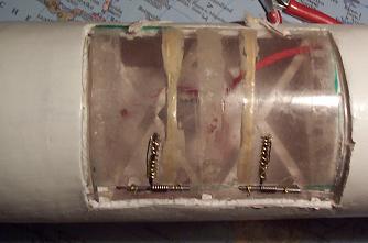

So, hier die Bilder des Fallschirmauswurfs für Bäckchen:
Hier ist die Fallschirmklappe geschlossen und noch nicht verkleidet und gespachtelt. Ich denk man sieht ganz gut die zwei Sperrholzspanten, damit sich das ganze nicht zu sehr verzieht und die zwei Federn die ich mit Messingdraht "angenäht" habe. Auf dem nächsten Bild sieht man noch mehr.

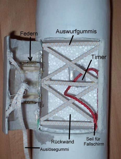

Soo, hier ist die Klappe schon verkleidet und verspachtelt. Das ganze Fallschirmsystem verzieht sich beim Verschließen sehr stark, da die Federn recht hart sind. Aber durch die Verkleidung merkt man's nicht. Hier sieht man jetzt das geöffnete Fallschirmsystem. Das Auslösegummi wird am Timer auf der Rückseite der Rakete eingehängt. Man sieht auf dem Bild also nur die Rückseite des Timers. Das Innere der Fallschirmkammer werde ich noch mit Seidenpapier überziehen und auf die Rückwand noch Pappe aufkleben, um den Timer zu verdecken.
Achja, was man vielleicht noch sagen muss: Die Klappe ist über die Federn fest mit der Rakete verbunden, kann sich also nur um die Federn (wirken wie eine Achse) bewegen.

@Jens : Kein Problem, hier ist es. Es ist der "Drehmeißel" (wenn man das so nennen kann) der Boosterspitzen. Da wo die eingedrückten Löcher sind, hab ich ihn eingespannt. Ich hoffe, man erkennt genug. Wenn nicht, nochmal Fragen.
Gruß bastler

Super, vielen Dank.
Das sind die Innovationen die wir brauchen.
Mit einfachen Mitteln viel erreichen.
Ich habe zwar nur eine Drechselbank aber ich denke das kann ich da auch verwerten.
Beitrag 70064 [Alter Beitrag06. März 2005 um 22:17]
Das ist das KISS Prinzip! super Lösung!
