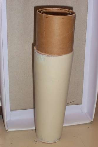

So, nach längerer Zeit mal ein kleines Update:
Mir dem Heckkonus hatte ich noch richtig Ärger: Wie ich oben schon geschrieben habe, wollte ich den Kuppler mit dem Konus verbinden. Dazu hatte ich den Kuppler an seiner Stirnfläche mit Holzleim bestrichen, aufgesetzt und ausgerichtet. Den Spalt von etwa 5mm wollte ich dann mit Harz ausgießen. Wenn ich nur nicht so verdammt ungeduldig wäre! Anstatt zu warten bis der Holzleim vernünftig durchgetrocknet ist, habe ich das Harz nach ca. 30 Minuten eingefüllt. Das Harz hat den noch feuchten Leim verdrängt und ist lustig am fertig verschliffenen Kuppler runtergelaufen. Sch..ße!!!
Fotos habe ich mir gespart.
Also den ganzen Kram noch mal abschleifen. Dabei bin ich zu tief geraten und habe das Gewebe durchgenödelt! Sch..ße!!!
Fotos habe ich mir noch mal gespart.
Noch mal verglast, diesmal etwas dicker und gespachtelt und geschliffen. Zwischendurch noch der Ärger mit dem Spachtel der nicht richtig hart werden wollte. Also den anderen wieder gekauft. Eine Lage Spachtel sollte noch drauf, für den letzten Schliff. Letzten Samstag kommt Sohnemann stolz aus der Garage und sagt: "Papa, ich habe Dein Raketenteil ganz glatt gemacht!"
Was soll ich sagen, 5jährige verstehen unter "glatt" wohl etwas anderes als ich.
Aber was soll ich mit dem Kind schimpfen, er hat es ja gut gemeint, warum lasse ich ihn auch unbeaufsichtigt in die Werksatt laufen? Sch..ße!!!
Fotos habe ich mir auch jetzt gespart.
Nun endlich ist der Heckkonus fertig. Durch das nochmalige laminieren und spachteln allerdings nun mit ca. 1,5mm Übermaß im Durchmesser. Das bedeutet einen kleinen Absatz den ich nicht mehr runterschleifen kann.
Ihr könnt sichern nachvollziehen, dass ich im Moment dich Nase gestrichen voll habe von dem Teil. Er wird nun erst mal so verbaut, später kann ich ja einen neuen machen der besser passt. Ich habe zumindest viel gelernt bei dem Ding, das ist doch auch schon was, oder?

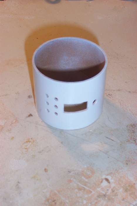

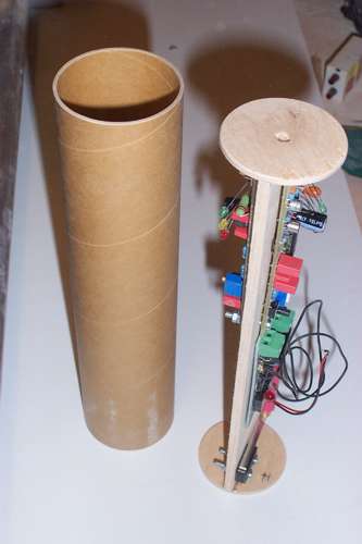

Heute habe ich mich mit der Elektonikbay beschäftigt. Die Elektronik, bestehend aus D-Mag und D-Tim als Hauptsystem und Stefans Doppeltimer als Backup, nimmt in einem Kupplerrohr Platz. Hier der Rohbau:
