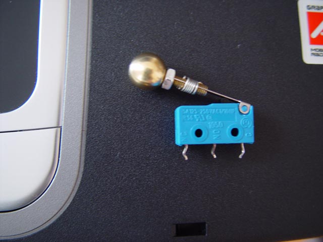

Wie willst Du eigentlich den D-Tim antriggern? Der Triggeranschluß ist ja noch völlig unbesetzt.
Beitrag 71955 [Alter Beitrag31. März 2005 um 09:46]
Hallo Andreas. Das Antriggern soll über einen G-Switch erfolgen. Ich muss mal sehen ob ich im Baumarkt solche Messingkugeln bekomme wie Du sie benutzt. Schein mir eine ideale Lösung zu sein.
Beitrag 71956 [Alter Beitrag31. März 2005 um 09:55]
Ich habe diese Kugeln gestern bei OBI wiederentdeckt. Gibt's mit M3 und M4 Innengewinde in der Schraubenabteilung (4 Stck. / Packg.). Habe gleich noch einen G-Switch angefangen zu bauen.
Gruß Andeas

Hm, OBI, guter Tipp. Ist allerdings etwas "ab vom Schuss" wie wir hier sagen, soll heißen etwas außerhalb. Ich werde erstmal bei Hornbach nachsehen, die sind mit Möbelbeschlägen auch gut sortiert. Du hast die Kugel auf dem Foto nur so festgetüdelt, reicht das? Ich wollte den kleinen Hebel duchbohren un die Kugel festschrauben...

So wie ich das sehe, ist das Gewindestück eingeschnitten ...., die Mutter damit es sich nciht aufbiegt, und der Draht um die Hälften aneinenderzudrücken .....

Nix festgetüdelt - die M3 - Gewindestange ist geschlitzt und samt dem Schaltarm 2x mit Dmr. 0,8 mm durchgebohrt. Dann habe ich einen Draht durchgefädelt und straff drumgewickelt und das Ende durch das 2. Loch gezogen - ist bombenfest!
Beitrag 71960 [Alter Beitrag31. März 2005 um 10:24]
Ah, OK, das sieht man auf dem Bild nicht so gut. Aber das von mir beschriebene Verfahren hast Du doch auch schon benutzt, oder?
Beitrag 71961 [Alter Beitrag31. März 2005 um 10:33]
Ja, früher. Die Schalter hatten damals längere Hebelarme. Dann mußt Du exakt die Mitte des Bleches treffen beim Bohren (Breite 4mm, Lochdmr. 3 mm) und das Blech ist dazu noch absolut zähes Materialeek! . Da find ich diese Lösung eleganter!
Außenherum kommt dann noch ein abgekantetes Alublech als Schutz für den Hebelarm. Das Gelenk sieht nicht sehr stabil aus. Ich hatte aber noch keine Probleme damit.
