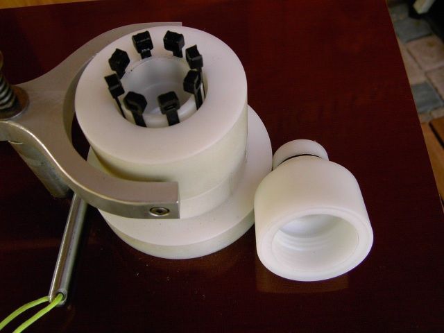

Moin Rocket!
Habe einen Cable Tie Launcher bebaut. Mit auswechselbaren Düsen bis 20 mm.

Hallo batkiter,
dein Laucher sieht echt klasse aus, der ist bestimmt selbstgedreht oder ?

Hi Batkiker,
super Teil, bis zu welchem Druck hält das Teil denn dicht? Sieht ja so aus, als wenn du gut drehen kannst. big grin
Kann man da eigentlich noch mit einer Launchtube erweitern?

Hallo batkiter,
Ja, alles selbst entwickelt und gedreht.

Hi Batkiker,
Hi, Skorpion!
Habe bisher bis 10 bar den Launcher getestet. Die Dreharbeiten mache ich selbst. Habe eine
Drehbank in meiner Werkstatt und alles was man zum Raketenbau braucht.
Innerhalb des Durchmessers der Düse kann man jeden Durchmesser und jede Düsenform erzeugen,
wenn er kleiner als 20mm ist. Der Einsatz ist ohne Werkzeug und Hilfsmittel austauschbar.
Das Material ist Teflon. More Questions? Let`s go!
