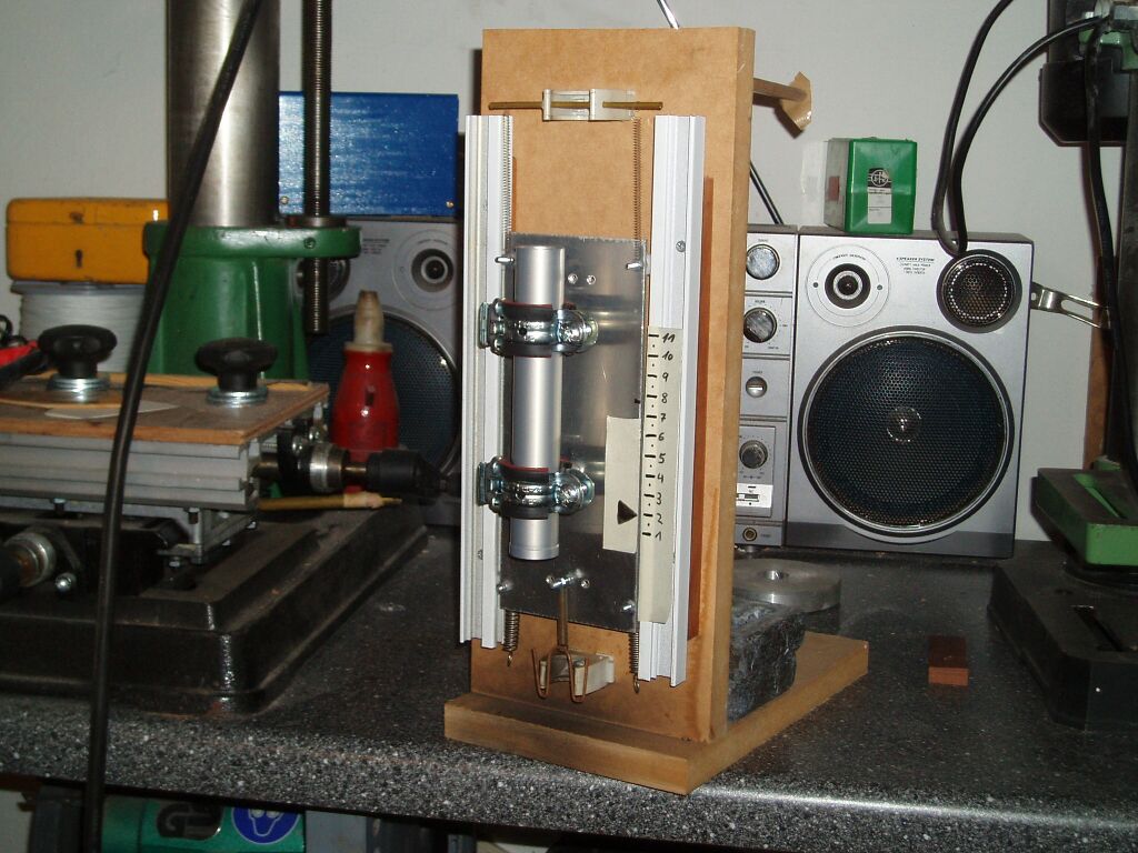

hier ist ist also das Bild von meinem "Teststand".
Ich habe für die letzten Test`s eine weichere Feder genommen. Dadurch fängt das Ganze an hin und her zu zappeln, was aber warscheinlich am unregelmäßigen Abbrand liegt.

Die Teststand diskussion geht hier weiter!
