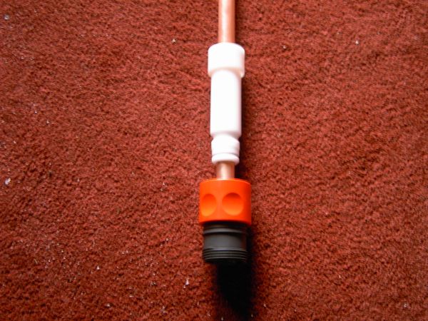

Eine Weiterentwicklung des Startrohres ist dieses Modell, allerdings auf Profi-Düse 15mm ausgelegt. Rückschlagventil inklusive.
Gruß Batkiter
