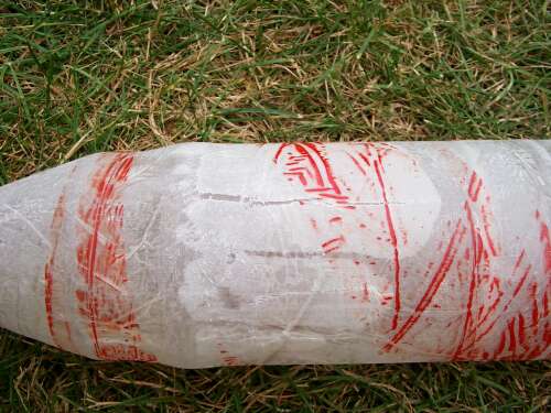

Hallo, Drucktest ist erfolgt. Sagen wir mal ich bin schlauer, und der Druckkörper lebt so halb  Das übliche Vorgehen beim Drucktest mit viel Abstand und genügend Schutz, Tank voll Wasser und dann pumpen. Bei 16 bar angekommen hörte ich ein leichtes Knacken und Knistern. Also volle Deckung  ich dachte gleich macht es plopp. Aber es passierte nichts weiter, der Druck war nur auf 14bar abgesunken und hielt sich auch. Nach ein paar Minuten habe ich langsam den Druck abgelassen. Drucktank inspiziert und das entdeckt: Also kann man sagen, eine Lage 80er Glasfaser reicht nur bis ca 13bar! Das reicht also völlig um Raketen mit 11 bar auch noch Jahre später starten zu können. Will man mehr, so muss eine weitere Glasfaserlage drauf. Der Tank bleibt jetzt erst mal so denn auch mit dem eingerissenen GFK hält der noch locker 10bar aus. Demnächst kommt dann nochmal eine Lage GFK drüber und er hält super.  Grüße Scorpion_XIII P.S. Gardena-Anschlüsse, SKS-Pumpe und Batkiters Düsen und Rampenteile haben ohne Probleme gehalten!

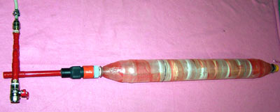

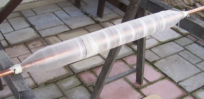

Hallo habe gestern meinen ersten Drucktank laminiert. Zwei Lagen 80g Glasfasergewebe In der Hoffnung dass er nicht wie bei scorbion_XIII anfängt zu Reißen. ca. 70g Harz/Härter Gemisch. Mit Rolle aufgetragen Ich habe den Tank in einem Stück laminiert. Werde beim nächsten mal erst die konischen Teile laminieren, und später das gerade Mittelteil. Damit will ich die häßliche Fatenbildung an den Enden verhindern. Absperrband ging leicht ab. Ich habe den Tank nicht getempert. Habe den Tank bei einer Luft Temperatur von ca 26 C. über Nacht aushärten lassen. Drucktank ohne Laminat 230g, nach dem Laminieren mit zwei Schichten 80g GFK , 347g

Sieht sehr schick aus, bin mal auf die fertig Rok gespannt

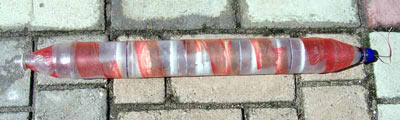

Hallo zusammen, habe eben meinen ersten Drucktank getestet. 3 Liter Wasser, dann auf 14 bar aufgepumpt.Mehr schaff ich mit meiner Schrott Pummpe nicht.Und fünf Minuten liegen gelassen. Keine Probleme. Alles dicht. Kein knacken, nichts. Hält SUUUUUPEEEEEER Jetzt kanns endlich losgehen
