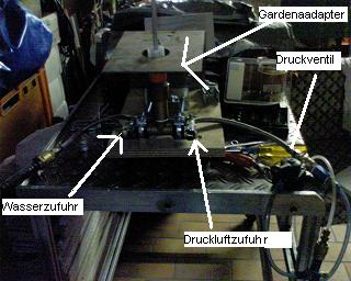

Mein fast schwiegervater und ich haben eine ähnliche Startrampe entworfen! (sie ist noch nicht ganz fertig (die Führung fehlt noch)! Aber sie hat einen Vorteil die deine Rampe nicht hat Raketenteufel: Man kann eine Rakete aufstecken, und erst dann die Rakete mit Wasser befüllen und dann Druck einleiten, die Rakete zünden ohne sie irgendwie bewegen zu müssen!
Naja wie schon gesagt sie ist noch nicht ganz fertig, aber ich kann euch schon mal vorab bilder geben!
Leider sind die Bilder nicht von guter Qualität da ich sie mit meinem Handy gemacht hab!
Also man Steckt die Rakete in den Gardenaadapter:

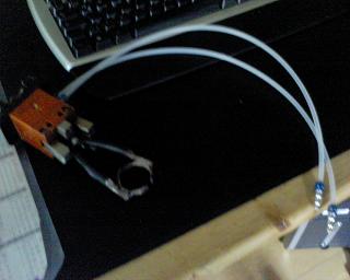

Dann schließt man mit Druckluft den auf Druckluftreagierende Hydraulikventil: (welches noch nicht daran befestigt ist)
Wenn dieses Geschlossen ist kann die Rakete nicht davon fliegen weil die zwei Zangenarme den Raketenahals (Flaschenhals) halten!
Nun muss man das Druckluftzufuhrventil schließen!!!! (im ersten Bild rechts)(wobei man es im 2. Bild ganauer sehen kann (die Schraube)). Das Ventil für die Wasserzuvur muss offen sein. Da man einen Gartenschlauch an das Ventil angeschlossen hat muss man nur noch den Hahn aufdrehen! Nachdem die gewünschte Menge drin ist, Wasserabdrehen, Ventil fürs Wasser schließen (ist gaaanz wichtig)! und dann das Ventil für die Luft aufdrehen! Da man dann einen Kompressor an das ganze angeschlossen hat einfach laufen lassen bis der gewünschte Druck erreicht ist! Aber man sollte die Druckluft zügig nach dem öffnen des Luftventils einfließen lassen, da sonst das Wasser, welches sich in der Raktete befindet durch das Schlauchsystem in den Kompressor zu laufen droht!! Nachdem luft drin ist, das Luftventil Schließen und dann aus einiger Entfehrnung per Druckzündung (das Halterding reagiert ja auf Druck) die Zangen öffnen! Die Rakete startet!
