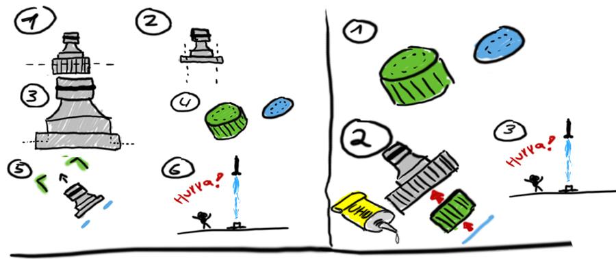

Hier nochmal alles in Kürze:
Alle sagten: Das geht nicht.

So ich habe mir gestern abend zwei von den Verschlüssen gebaut!
Erde heute damit meinen !! ERSTEN !! flug mit meiner FUX 1 starten (1.5l) mal sehen ob es hält^^smile smile
Beitrag 73768 [Alter Beitrag22. April 2005 um 19:52]
Speck, deine Zeichnungen sind einfach der Knüller!
Ich hab mich wieder gebogen vor lachen (hurra!)

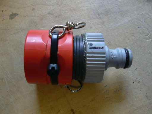

Beitrag 75722 [Alter Beitrag16. Mai 2005 um 20:29]
Hallo @all,
ich habe nach der Idee von Stefan aufgegriffen und einen Adapter gebaut.
Das Hahnstück ist 1" Gardena Normal, hier habe ich mit einer Proxon das Gewinde heraus gefeilt.
Das obere Teil ist ein Gardena Profi Anschluß von dem ich das Gewindestück abgesägt habe und den Rest noch etwas dünner geschliffen habe.
Beide Teile habe ich mit 5min-Epoxy verbunden. Dann noch eine Rille gefräßt und zwei Ringe mit dem Kabelbinder befestigt.
