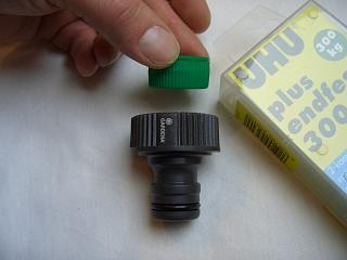

, Gardena-System
Hier mal eine Anleitung zum Startsystem(Gardena):
Der durchbohrte Flaschendeckel (grün) wird in ein Hahnstück mit 1" Innengewinde geklebt.Auf dem Bild ist das "Gardena Profi System" abgebildet,es geht aber auch mit dem "Gardena Original System".Als Kleber hat sich 2K Epoxydharz-Kleber am besten bewährt.Mit PU-Kleber funktioniert es nicht. Folgende Datei wurde angehängt: |

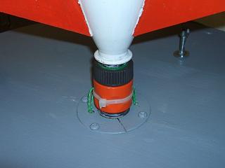

, Gardena-System
Das so erhaltene Kupplungsstück wird nun auf das Gewinde der Rakete geschraubt,und in die Kupplung der Startrampe gesteckt.

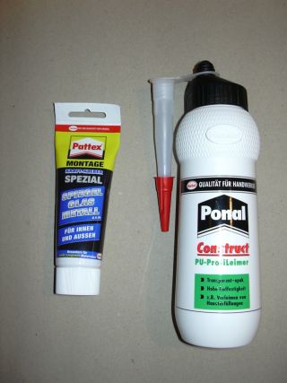

, Kleber
Mal ein "Kleber Bild"
Pattex Montage... für die Flossen und PONAL Construct für den Druckkörper nach der SST Methode. In Wirklichkeit ist die Realität ganz anders !? |
