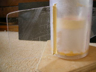

Da die Ariane 4 nach unten gerade abschließt ist auch hier ein weiteres Telestück eingeplant welches mit einem Spant zentriert wird. Hier wird aber noch ein weiteres 0,5er Telestück innen befestigt, so dass man die Finnen (aus Plexiglas, da die Ariane ja keine hat)
TTW (jawoll trough the wall) befestigt werden können. Folgende Datei wurde angehängt: "Was Du auf morgen verschieben kannst, verschiebe! So gewinnst Du einen freien Tag" Tschechisches Sprichwort |

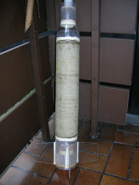

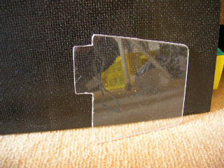

Beitrag 120786

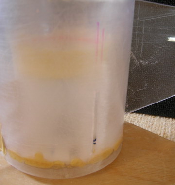

![]() Zitat: Ok, es hat etwas gedauert aber es geht weiter: Einmal werden die Flossen jetzt befestigt: wie erwähnt die Schlitze für die TTW-Befestigung. Flosse mit Verlängerung nach innen: der linke Fortsatz: Gruß Stefan Geändert von Stefan Meyer am 16. Mai 2007 um 18:55 "Was Du auf morgen verschieben kannst, verschiebe! So gewinnst Du einen freien Tag" Tschechisches Sprichwort |

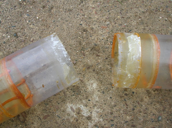

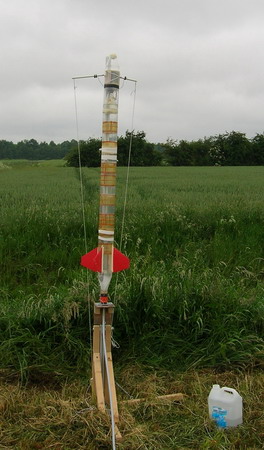

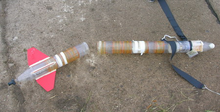

![]() Zitat: viel gearbeitet und so weiter, ABER HEUTE WAR TEST @Rocket: Tut mir leid, hatte vergessen, dass ich heute auf mein Patenkind aufpassen darf und da habe ich die Zeit genutzt ... ´(nächstes Mal rufe ich DICH an, ganz bestimmt) Zunächst wollte ich nur die Fallschirm-Sektion testen, auf meine Big Berta gesetzt und diese auf die Rampe " Bei eins drückst Du auf den Auslöser! Alles klar?" .... BUMM Ergebnis: Big Berta hat ihr Dasein beendet und wird nie zur Big Blue lackiert werden ... aber die Fallschirm-Sektion funktioniert, die obere Hälfte kam sanft zur Erde, während mir die untere Hälfte die Rampe etwas demoliert hat ![]() Die Bruchstelle (ich werde die 1,5 an den Klebestellen doch mit ARAMID verstärken) Gruß Stefan "Was Du auf morgen verschieben kannst, verschiebe! So gewinnst Du einen freien Tag" Tschechisches Sprichwort |

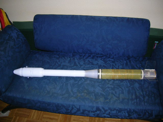

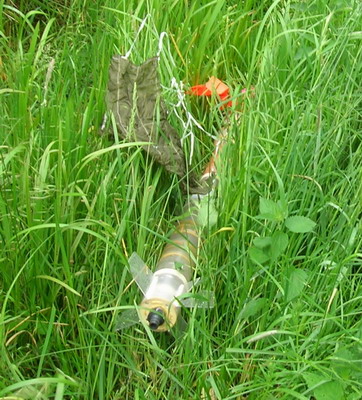

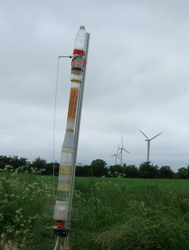

Nichts desto trotz, die Rampe mit Tesa geflickt und die Ariane mit dem Fallschirm-Modul der Big Berta (die örtliche MVA sei ihrer Seele gnädig) aufgesetzt
Den Flug haben wir nicht erwischt, aber zum Landen hat sie sich den einzigen Graben in der Nähe ausgesucht: Sicher geflogen -- am Fallschirm zur Erde gesunken --und Geborgen, wartet nur der Farbeimer auf sie: Gruß´Stefan P.S: Anmerkungen bitte hier: Diskussion und Anmerkungen bitte hier Geändert von Stefan Meyer am 27. Mai 2007 um 19:49 "Was Du auf morgen verschieben kannst, verschiebe! So gewinnst Du einen freien Tag" Tschechisches Sprichwort |

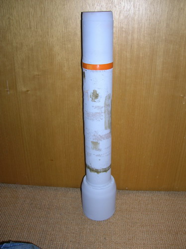

So auf dem erstem Teil ist die Grundierung, und die ersten Lagen Spritzspachtel.
Meine Hoffnung die Oberfläche trotz verzogener Aramid-Verglasung doch noch glatt zu kriegen steigt wieder etwas. "Was Du auf morgen verschieben kannst, verschiebe! So gewinnst Du einen freien Tag" Tschechisches Sprichwort |

Nun ja, der obere Teil hat die erste Lackschicht (eine zweite wird folgen)
und eine (Schokoladen-) Vorderseite, sowie eine Rückansicht an der man sehen kann, was passiert wenn das ARAMID nicht mit der Schere geschnitten wurde. Der untere Teil wird dank der neuen Schere deutlich besser, hier steht heute noch das Verspachteln mit Nitrokombispachtel an und ggf. kommt noch die erste Lage Spritzspachtel. Somit könnte morgen dann wieder geschliffen werden. Gruß Stefan , der gerne eine Schleif-Sklaven hätte. "Was Du auf morgen verschieben kannst, verschiebe! So gewinnst Du einen freien Tag" Tschechisches Sprichwort |
