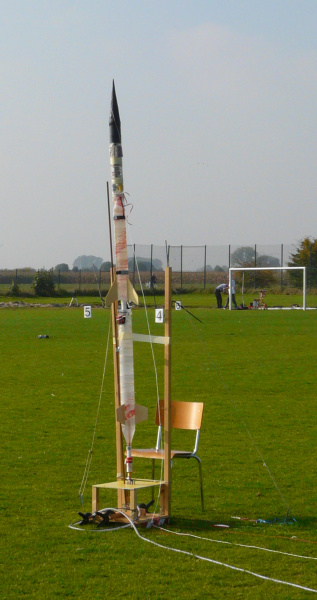

Die Oberstufe hat noch ein Camera-Modul bekommen und wiegt nun 1kg eek!
Aber dank des Boosters ist das Abheben kein Problem und eine 2m Startführung hat auf dem ersten Weg gut stabilisiert.

Und sie fliegt wie an der Schnur gezogen! Nochmals meinen Glückwunsch zum gelungenen Start
und meine ungeteilte Anerkennung zum Bau Deiner "THETYS"!

Danke smile
Mit deinem Crushing Sleeve ist das 2-stufige Fliegen auch kein Problem mehr. Das klappt prima.

super Flug (war ja live dabei) und supertolle Bilder king
Werde meine zweistufige (CS von Batkiter), definitiv auch mit nach Lotte nehmen.

Auch von mir nochmal Glückwunsch zum Erfolgreichen Flug. Mich hat deine Zweistufen Bergung sehr gut gefallen.

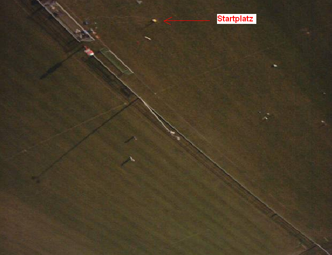

klasse Bilder, wann hast du denn das Onboard Foto gemacht der Platz sieht da so leer aus ?

Das Video ist von dem Flug, den man auf dem Video von Dennis sieht.
Zu sehen ist meine Rampe (gelb), die Uhr (rot/weiß). Neben der Rampe liegt der Booster mit seinem kleinen roten Fallschirm. Die anderen Rampen von den Wasserraketen sind eher oben und nicht zu sehen, da wo wir auch alle standen. Die Smoker mit ihren Pads sind dann eher rechts, aber auch nicht zu sehen.
Hat eigentlich irgend jemand gesehen wie der Booster wieder runter gekommen ist? Der Fallschirm war ja eigentlich offen aber mehr kann ich auch nicht sagen. Auf einem Video hört man irgendwann ein Geräusch, was wohl die Boosterlandung war. Ich hab so gebannt auf die Oberstufe geachtet, da hab ich nicht wirklich mitbekommen was der Booster gemacht hat.

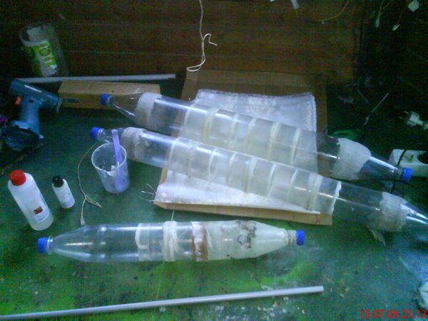

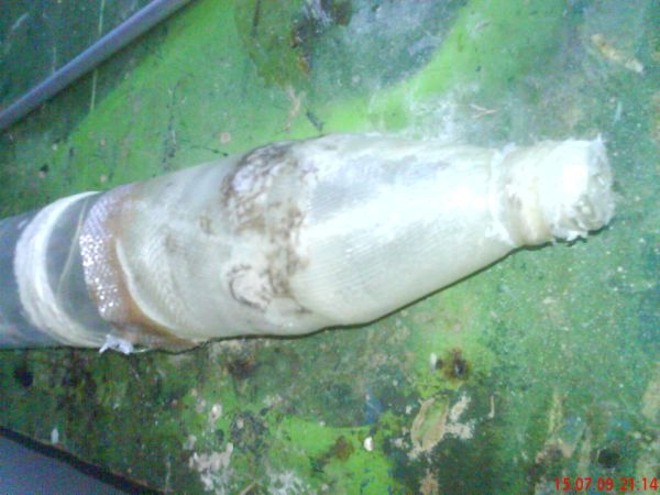

ich fange auch an meine Tanks zu verstärken. Erste Probelaminate waren gut, allerdings weiß ich nicht nicht genau, wie ich die Stück am Ende, also dem Hals laminieren soll.
Wie wickelst du das Gewebe darum?
Schneidest du es vorher in eine bestimmte Form?
Ich habe vor, einfach nur ein Rechteck zu schneiden und es bei den Verengungen einfach übereinander zu wicklen.
Bilder meiner Arbeit: Gewege ist 150g/m².
Würde mich über Details und Erfahrungen deiner Arbeit freuen.
mfg
Beiträge: 1154
Beitrag 7052934 [Alter Beitrag15. Juli 2009 um 22:43]
die Enden sind so dick, da kommt eigentlich fast kein Gewebe drum.
Ich nehme kleine Reststücke und laminiere sie drauf. Der eigentliche Druckkörper wird dann mit der Gewebebahn laminiert, dann verzieht sich auch nix.
Am Ende noch schön fest mit Absperrband umwickeln damit das Gewebe auf den Druckkörper gepresst wird.
Nicht zu viel Harz benutzen wink

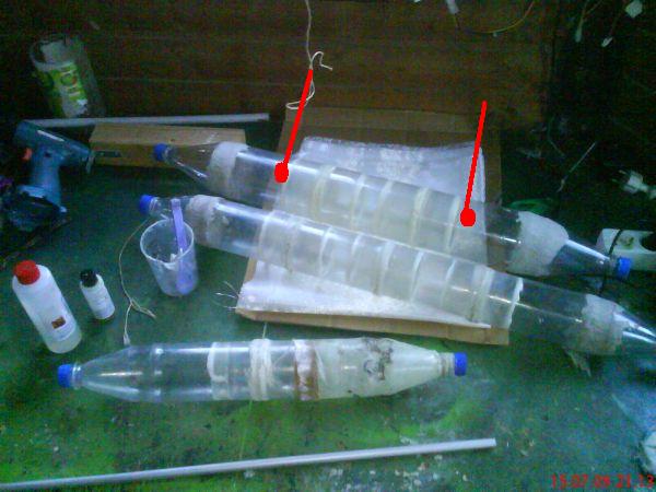

Der Schwachpunkt deines Tanks sind wohl die langen Zylinderstücke an den Enden. Die können sich ausdehnen und das Gewebe zum reißen bringen. (Stellen rot markiert)
