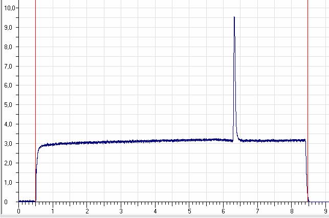

Original geschrieben von J.Boegel
wäre das nicht mal überhaut eine Idee ein 2 Fach Casing zu machen wo von den "normalen" Reloads 2 Stirnbrenner zum Einsatz kämen?
Für Höhenrekordler? Das wären schön 10 sek Brenndauer wenn der Erste ein Peakbrenner wäre.
Ist nur so ein Gedanke den ich schon 2 Jahre mit mir rumschleife.
In der Richtung gabs bereits Tests, auch vor mindestens 2 Jahren. Hier sowas wie der anderthalbfache Stirnbrenner:

Würde man das mit dem neuen Treibstoff und der 3mm Düse wiederholen, so hätte der Motor exakt 300 Ns. Bei einer 4,5er Düse wären es immerhin noch 270 Ns.
