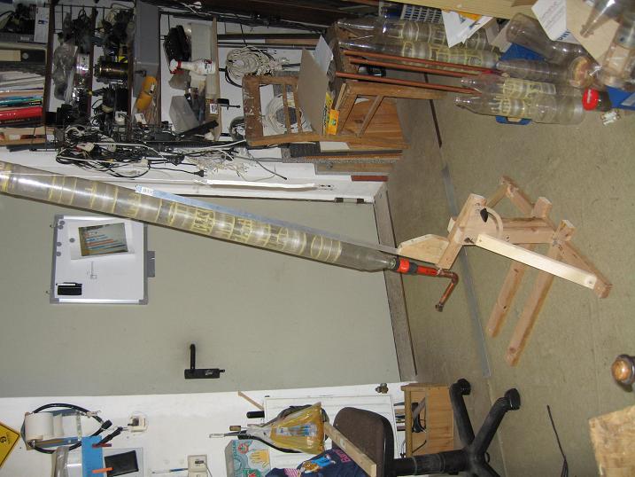

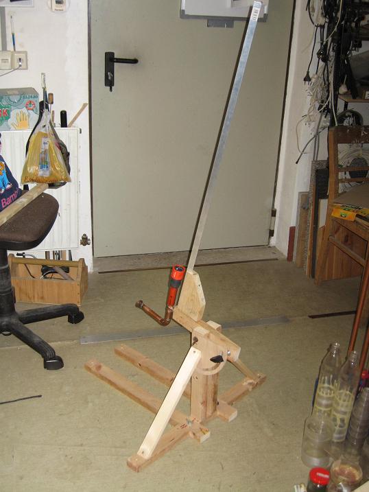

Hier einmal die komplette Rampe mit meiner 5,2 liter
und nochma

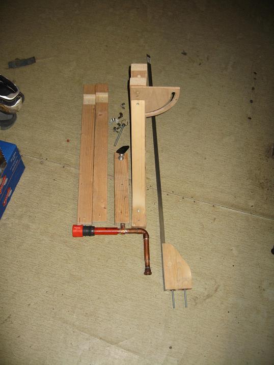

hier im transportzustand weshalb ich sie eigentlich gebaut habe

Ich fürchte ja fast, dass eine voll betankte Rakete deine Neigungseinstellung etwas überfordert, spätestens beim Start könnte es vorkommen, dass der Wasserstrahl den beweglichen Teil verschiebt und damit die Rakete möglicherweise ablenkt.
Sieht aber toll gearbeitet aus!

die Neigungseinstellung ist eigentlich sehr stabil
bloß die rail ist nur ein winkelprofil aus alu
was nicht so stabil ist angry
ich schaue nach einer besseren railwink wink

tolle Rampe hast du da gebaut vor allem die zerlegbarkeit gefällt mir gut damit kann die Einzelteile besser transportieren.
Aber wie Markus schon geschrieben hat kann es vorkommen, das durch den relativ langen Hebel deiner Neigungsverstellung, die Rampe sich entweder beim Auslösen der Kupplung oder beim Start der Rakete verstellt.
Aber nur "Versuch mach kluch" also probiere das ganze mal aus und berichte dann.

ich bau sie fertich und dann teste ich sie
ich gehe jetzt noch in den keller und bau meine ,,kleine Rak " weiter
die will ich dann als erstes auf der rampe testen
