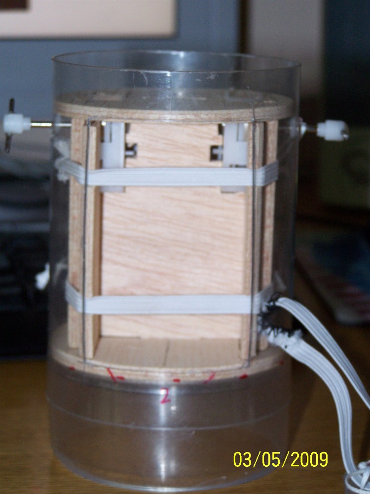

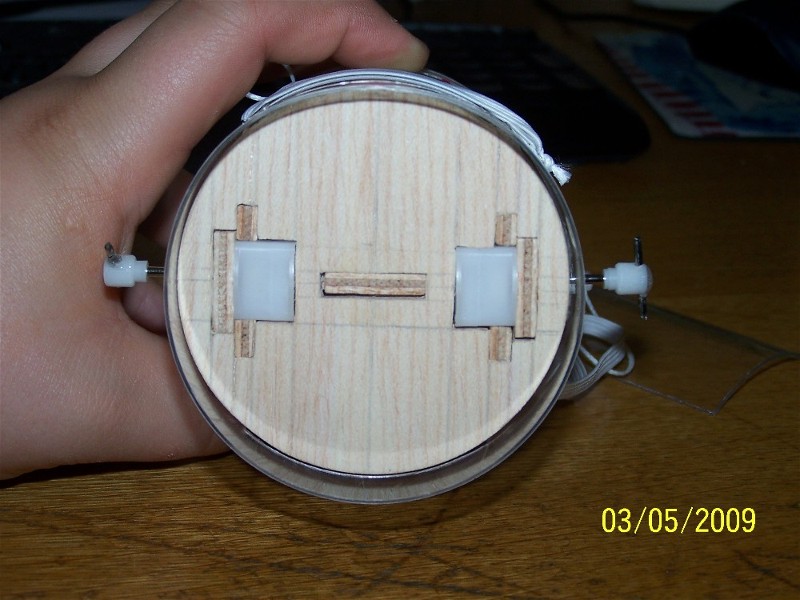

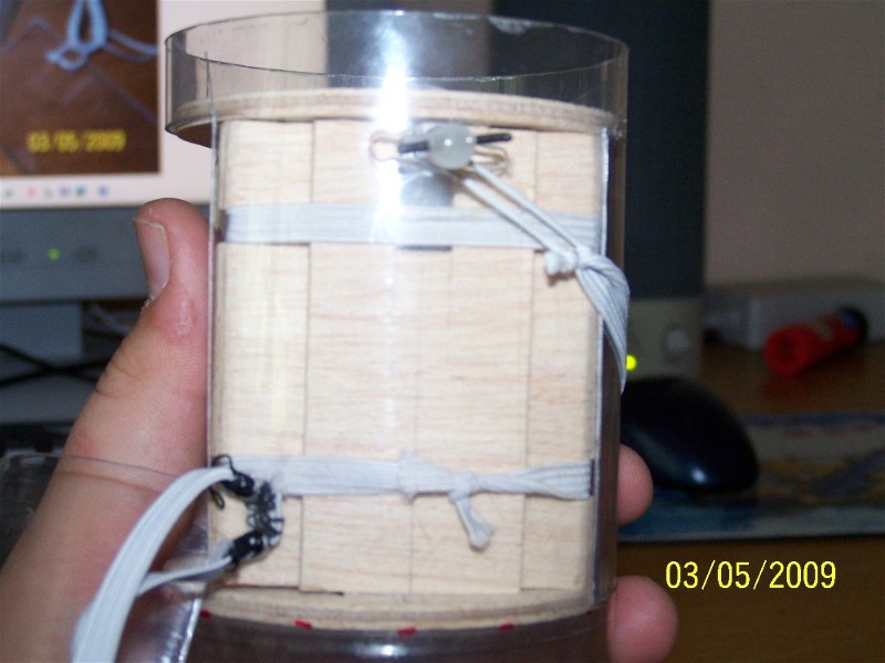

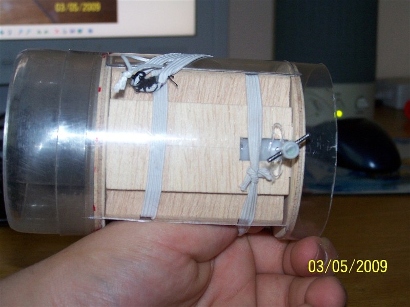

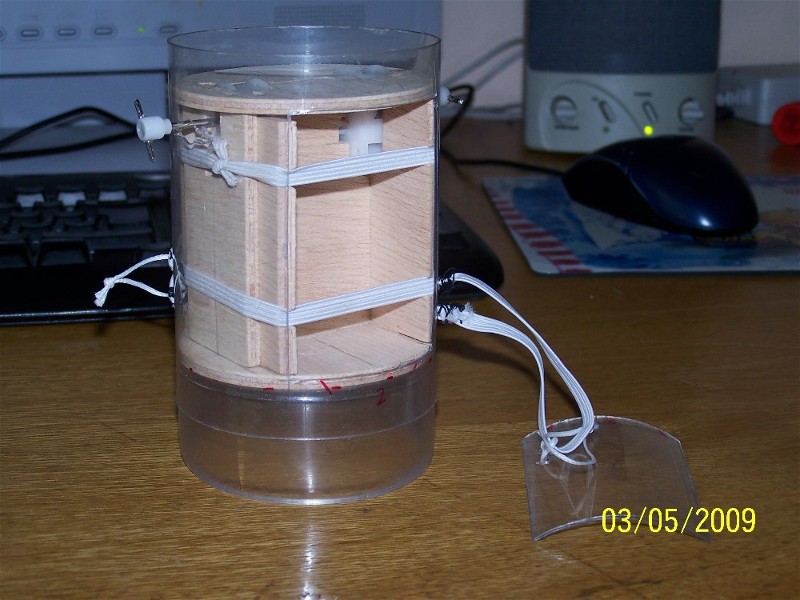

So
nun hier die Bilder
Ich denke für mein erstes Fallschirmmodul ist das nicht schlecht. Oder was denkt ihr
Zu den bezugsquellen:
Die Timer sind einfach Auziehmotoren aus kleinen Figuren, die über den Tisch laufen. Dies Timer kann man beim Forums Mitglied Bäckchen bestellen. Sie passen perfekt in die anleitung für das Modul und es müssen nur gerigfügige veränderungen vorgenommen werden.
Trigerstäbe: Als Triggerstäbe zum Triggern der Timer kann man die leeren Platikhüllen von Filzstiften oder ähnlichem nehmen. Es gehen aber auch Carbon oder andere Rohre ( Material eigentlich ziemlich egal) können verwendet werden. Nur noch Schlizte für die Die Querachse der Timer machen, vielleicht noch Fähnchen dran, und fertig
