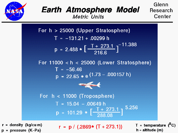

Für die Softwareerstellung wäre schon mal wichtig, welche der folgenden Höhenbereiche implementiert werden sollen smile:

Beitrag 4461 [Alter Beitrag31. Mai 2001 um 15:09]
Huch? Wo ist denn mein Attachment gelandet???
Hier nochmal:
Beitrag 4462 [Alter Beitrag31. Mai 2001 um 15:15]
tinysmile tinysmile tinysmile
Was hast Du vor ?
stick out tongue
Es geht drum die max. Höhe zu loggen.
Optional wäre es schön wenn man vielleicht auch den Fallschirm auswerfen kann.
Dann wäre das teil universeller. Aber der Höhenmesser ist im Vordergrund. Wie wollen das Bodenpersonal bei Wettbewerben abbauen ... fg
@josef: Welche Höhenbereiche wollen wir genau abdecken ?
