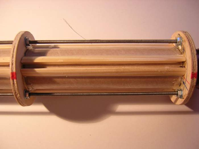

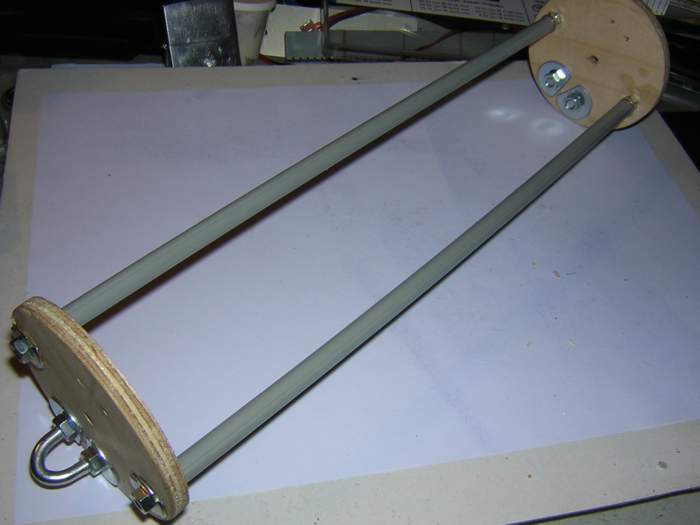

Und hier einmal zusammengebaut, mit übergeschobenen Kunstoff Rohen, noch ohne Feder :
SOLARIS-RMB e.V. AGM

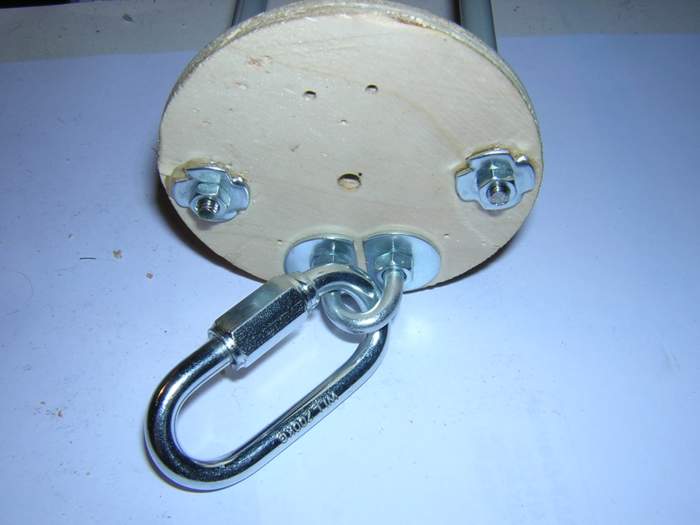

Da ich kein Freund vom Einkleben von Shock Cords bin, und das wechseln später einer Zerstörung
der Rakete gleichkommen würde, zudem ein schnelles und einfaches Zusammenbauen ermöglich,
verwende ich einen Schraubkarabiner ... aber seht
selbst:
(Edit)
Fehler Schraubenhaken durch Schraubkarabiner ersetzt (Danke Stefan)
(/Edit)
hier mal ein Bild mit dem Schraubenkarabiner:

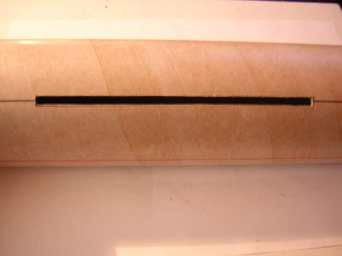

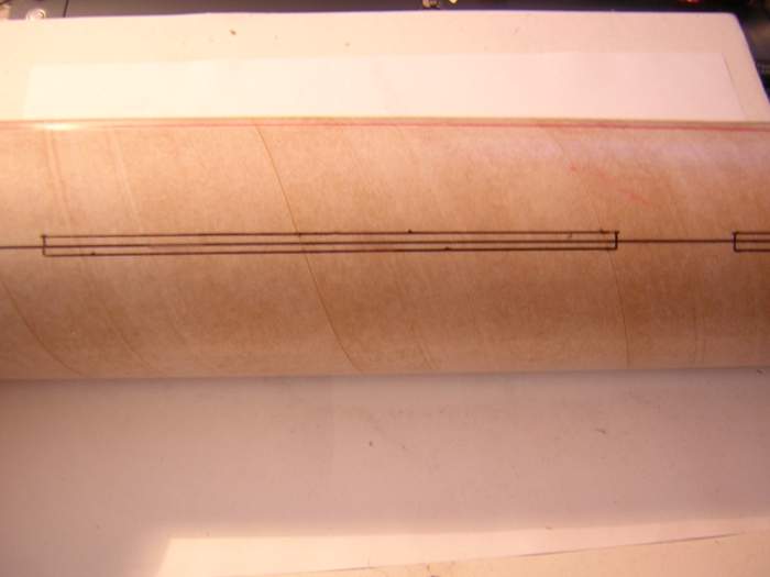

Heute habe ich mich daran gewagt, das Körperrohr für die TTW Montage auszuschneiden.
Das Anzeichnen der "Slots" geht dank der ausführlichen Anleitung wunderbar, und auch die
Linien für die 1/3 Teilung sind schon vorhanden...
Das Schneiden fuktioniert sehr gut mir einem Stahllineal, wenn man das erste mal nur das
Körperrohr anritzt, und dann in mehreren Zügen ohne viel Kraftaufwand das Rohr nach und nach
durchtrennt. Immer erst die Langen Seiten schneiden, und hinterher die 4mm kurzen Seiten.
Hier einmal ein Eingezeichnetes Feld :

Und einmal Ausgeschnitten nach der beschriebenen Methode, es geht wirklich einfach !!!
Wichtig ist eine ruihge Hand, nicht viel Kraft, und eine Führung mit einem Stahllineal ...

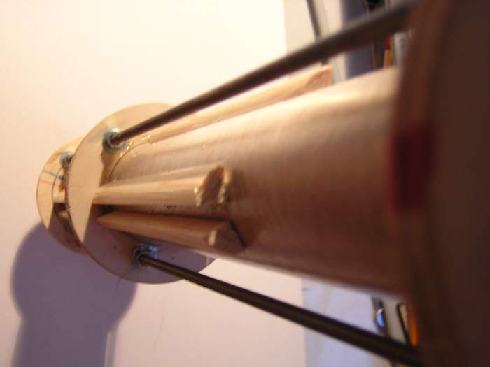

Um eine gute Führung innerhalb des Körperrohrs zu erhalten, habe ich noch jeweils eine
Führung aus 1/4 Rundstab (7mm) auf das Motorrohr geleimt, damit hat beim vernünftigen
und richtigen Einsetzten des Motorrohrs jedes Fin gleich seine "Führng". Die 1/4 Rundstäbe sind
alle 15cm lang, und bestehen aus Kiefer. Damit bekommt das Fin in einem Epoxy-Bett einen
vernünftigen Halt.....
Hier mal eine Aufnahme eines Slots :

und hier mal eine Perspektivische Ansicht von Oben *fg*
PS: das Motorrohr wiegt komplett so wie es hier abgebildet ist keine 300g, und ich denke
das ist angesichts der M4 Gewindestangen doch ein guter Wert, oder ??

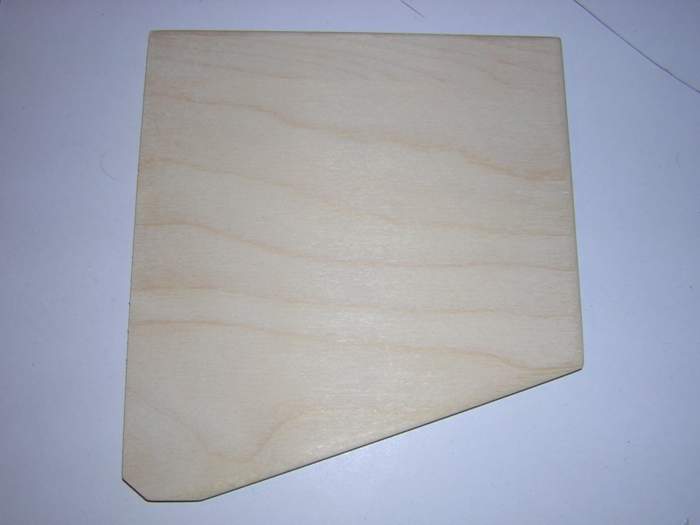

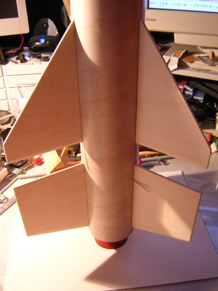

Natürlich was das nicht das Einzige für heute, auch Die Finnen habe ich geschliffen.
An der Luftbrechenden und der Außenseite Halbrund, und an der Unterseite "Messerscharf"
zulaufend.
Nun mal meine Frage an euch ..... sollte ich vor dem Einkleben die Flächen schon
mit Spachtel und Schleifpapier vorbehandeln (Außer der Part, der in der Rakete sitzt) ???
Ich denke es währe um ein vielfaches einfacher ...... was sagt die Erfahrung ???
Hier mal ein Bild der Oberenen Finne .....

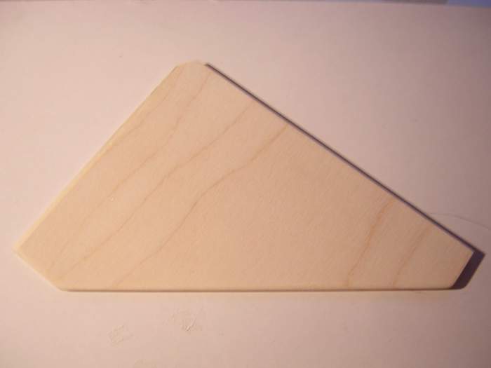

Und natürlich der unteren Finne .....

naja, ich habe es mir mal nicht nehmen lassen, und das Motorrohr schon einmal eingesetzt und die
Finnen angesetzt und mit Zahnstochern in der späteren Position Fixiert, so wie es dann auch
später beim Einkleben erfolgen soll ....
soooo Morgen geht es dann vielleicht mit dem Einkleben weiter ....
viele Grüße
Pierre
Schonmal ein schöner Anblick, oder ???
