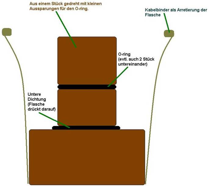

Was mir dazu fehlt wäre dieser Pfropfen. Entweder aus Holz drehen und O-Ringe als Dichtung; oder mit irgendwas gießen. Leider habe ich weder eine Drehmaschiene/Drechselbank noch Erfahrung und Material zum Gießen. angry
Wenn ich genauere Vorstellungen von dem Pfropfen habe stell ich mal ne Konstruktionszeichnung hier rein.

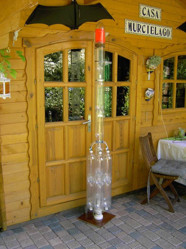

Beitrag 102170 , Wara 21 Liter Booster [Alter Beitrag10. Juli 2006 um 19:51]
Hier ein Foto meines 34 Liter Booster einstufig.
