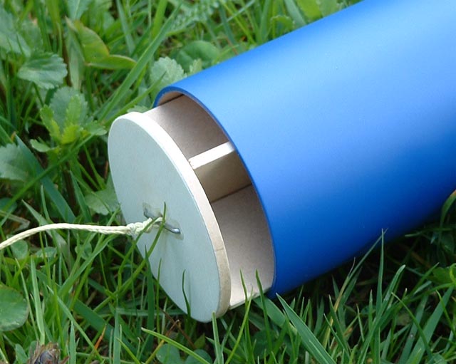

@Peter:
Bei den Modellen ab der V2 habe ich überall einen Kolben eingebaut, Ausstoß ganz schlicht mit den Motorausstoßladungen. Prinzip immer dasselbe, so siehts aus wenn der Kolben ganz draussen ist:
Sind alles Spitzentrenner, nur die Dicke wird sich in der Mitte trennen, aber sollte eigentlich nix dran ändern, dass das System IMO sehr zuverlässig ist.

Aber bezüglich Motorausstoß als Bergungssystem musst du dir unbedingt ein wenig Gedanken machen!
Stichwort Dentamag oder TT und Blitzwatte - da ist schnell ein sicherer Einstieg gewährleistet!
Mein Herz blutet, wenn ich dran denke, dass diese Modelle innen so ausgeräuchert werden!
