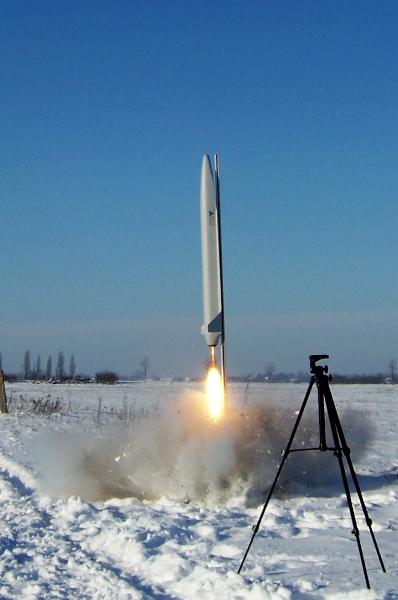

Auch eine Möglichkeit den Schnee zum schmelzen zu bringen....roll eyes (sarcastic) fg
cooler Flug Rolli, hat Spass gemacht dabei gewesen zu seinwink !

Mann, Andreas, ein geiles Startfoto hast Du da geschossen!
Hier der Link vom Flug des RT 8
Bin auf Eure Analysen gespannt.

Sehr schön! Wenn man sich bei dem Wetter temperaturbedingt keine Sorgen machen müsste, und die Sonne nicht so früh untergehen würde, sollte man viel häufiger im Winter fliegen!

Eine Spontan-Analyse: durch die asymmetrische Konstruktion liegt der Schwerpunkt leicht "unterhalb" (bei horizontaler Fluglage) der Längsachse, der Antrieb dreht also in Richtung der Tragflächenebene. (ein fiktiver Pilot müsste etwas "ziehen", um das auszugleichen).
Ein minimaler Unterschied im Anstellwinkel der beiden Tragflächen(-enden) und/oder eine minimale Abweichung der Schubachse von der Längsachse des Modells überlagern eine Drehung um dir Längsachse, was zusammen diese schöne Schraube ergibt (zum Glück, - die Asymmetrie alleine hätte eine Bogenlampe ergeben).
Ist nur mein spontaner Eindruck- Irrtum nicht ausgeschlossenwink

Schöner Flug! Man stelle sich vor, das wäre bemannt :-) Uiuiuiui!

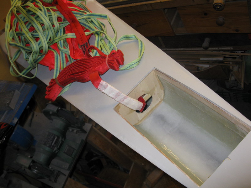

Um den Schwerpunkt in der senkrechen Ebene, also das Gewicht der Tragflächen auszugleichen habe ich ein paar Bleistangen (ca. 500g) mit 150g Harz in der Fallschirmbucht vergossen.

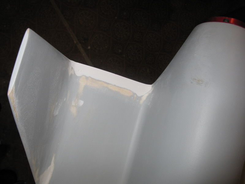

Außerdem eine Trimmlippe am rechten Flügel angespachtelt.

der RT 8 hat eine serielle Bergung mit zwei Fallschirmen.
Kleiner Bremsfallschirm am Gipfel und der Main bei 100m. Gesteuert vom Altimax, serielle Klappenmechanik. Der Hauptschirm wird ja außerdem noch von einem kleinen Vorschirm herausgezogen. Sehr sicher.
Da brauche ich mir keine Sorgen um das Modell zu machen.
Ich habe den Bericht von Osmadie gelesen, will aber nicht so recht an die volle Funktion wegen den Gummis glauben. Da müsste das ganze System darauf abgestimmt sein.
Also Gewicht der Rakete, Geschwindigkeit beim Moment der Fallschirmöffnung, die daraus resultierende Dehnung des Gummis und der sich wiederum daraus veränderte Querschnitt des Fallschirms...
Das ist mir zu kompliziert um es auszurechnen. confused
