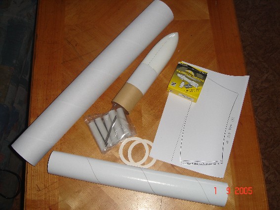

Sooo, endlich ist das paket von Noris gekommen big grin
Die freude hielt aber nicht lange, und zwar genau so lange bis ich den "Kuppler" sah: Ein A4-Bogen auf dem ne Zeichnung aufgemalt war und dass ich ausschneiden und zusammenkleben muss!
Wenn ich das gewusst hätte, hätte ich mir das nie gekauft! In der beschreibung steht nur "Kuppler aus Papier", das habe ich als dasselbe material interpretiert aus dem auch die Körperrohre gefertigt sind. Ausserdem stand da auch nichts von selber bauen. Einen solchen kuppler habe ich mir auch schon testweise selbst gebaut, als ich gemerkt habe dass die rakete dadurch nie gerade war hab ich mich entschlossen das teil zu bestellen, und jetzt das! 1,90€ für 2 bögen Papier.. argh -_-
Naja da ich nicht bereit bin meine rakete mit einem Papier kuppler zusammen zu bauen werd ich wohl in der Händlerliste nach einem anderen Anbieter dafür suchen.

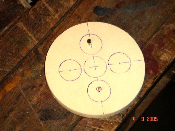

Die Motorhalterung wurde heute gebaut. Zentrierringe aus 4mm Sperrholz. Ausgeschnitten mit einer Laubsäge, dann noch ganze 45min daran herumgeschliffen bis die Teile schön ins Rohr gepasst haben (Boah gingen mit die Teile auf den ****)
Die schönste bescherung hatte ich dann bei den Löchern für die halterungsröhrchen: Dank einer 18mm Fräse musse ich zwar nurmehr 1mm wegschleifen, aber dabei ist das holz an mehreren stellen gerissen und sieht jetzt nicht sehr schön aus.
Naja, die schönste seite ausgesucht, die halterung so zusammen gebaut dass diese seite die einzige ist die man dann sieht und passt scho big grin
Ein paar fotos:
Die zentrierringe, ausgeschnitten aber noch ohne löcher:

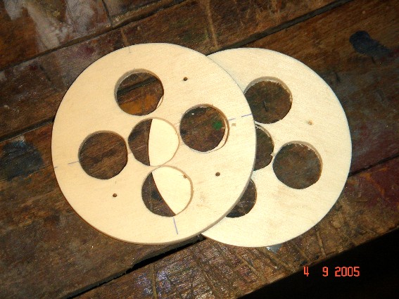

Beitrag 82210 [Alter Beitrag04. September 2005 um 20:34]
die zentrierringe mit löchern:

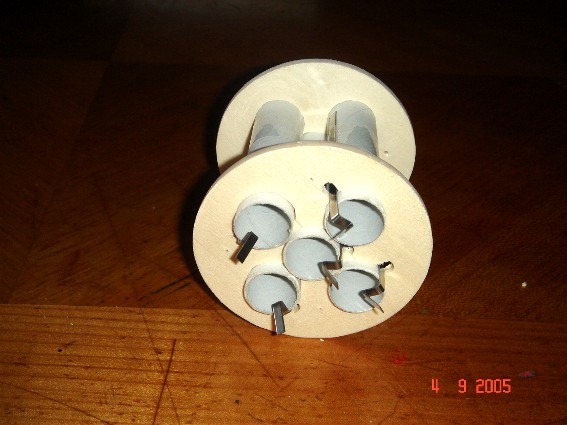

Beitrag 82212 [Alter Beitrag04. September 2005 um 20:34]
die fertige motorhalterung:
