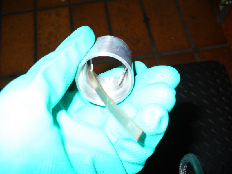

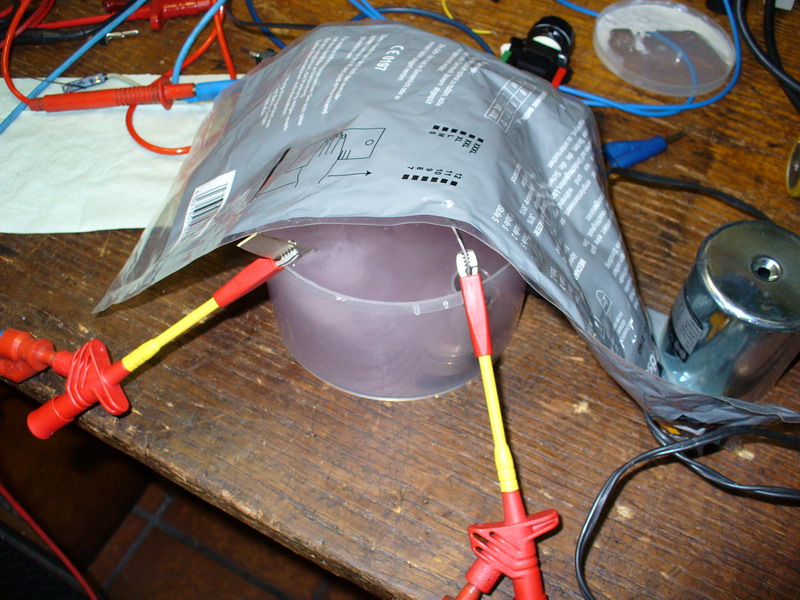

Hier mal die Alustreifen, die den Kontakt zum Werkstück herstellen Folgende Datei wurde angehängt:

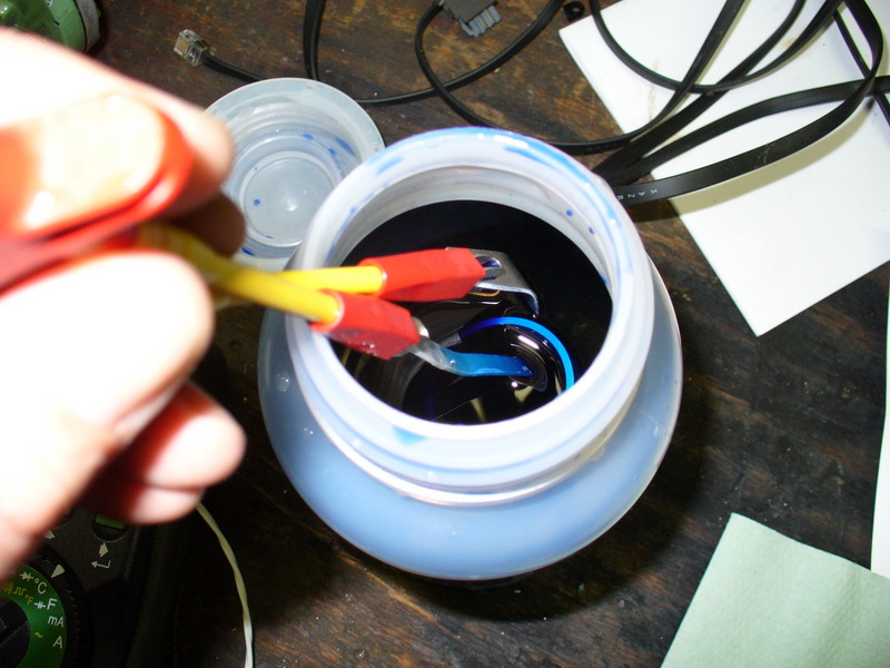

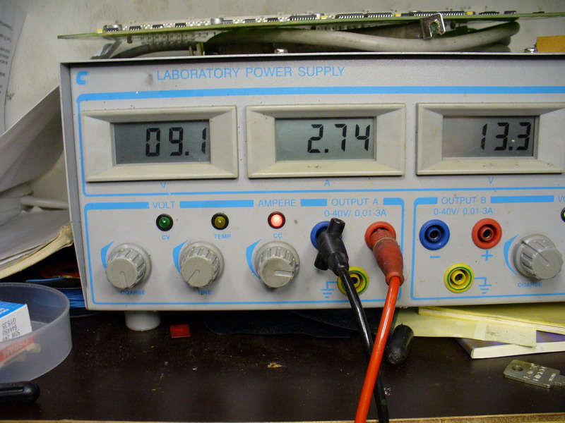

Säure eingefüllt und den Strom auf den errechneten Wert eingestellt Folgende Datei wurde angehängt:

Da die ganze Sache doch etwas spritzte (winzige Tropfen) hab ich das ganze abgedeckt Folgende Datei wurde angehängt:

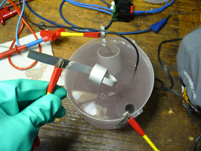

Nach einer Stunde das Ergebnis Folgende Datei wurde angehängt:

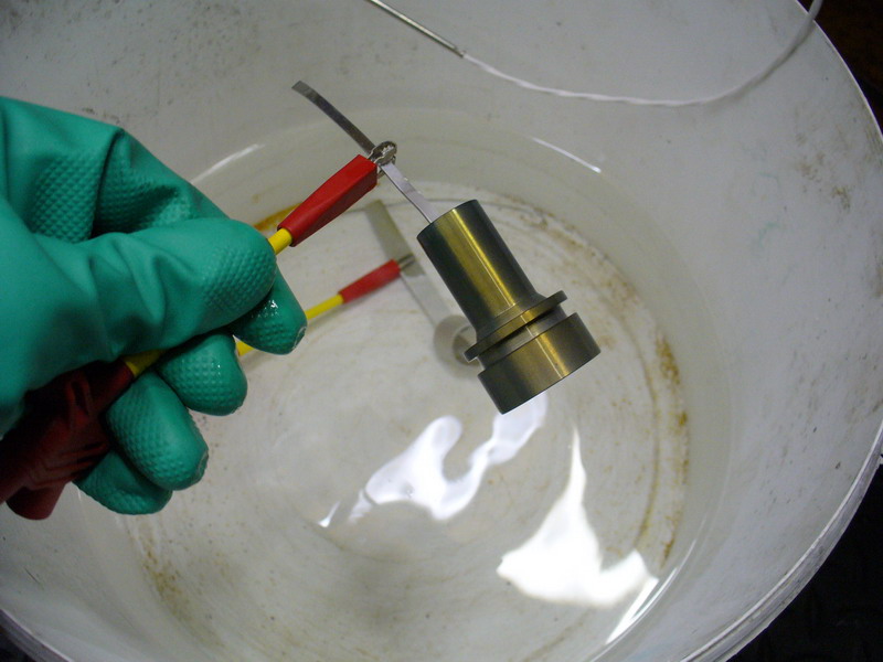

Der erste Ausreisser (Hatte ich mit gerechnet, da ich nicht weiss welche Alusorten ich alles verarbeitet habe) Folgende Datei wurde angehängt:

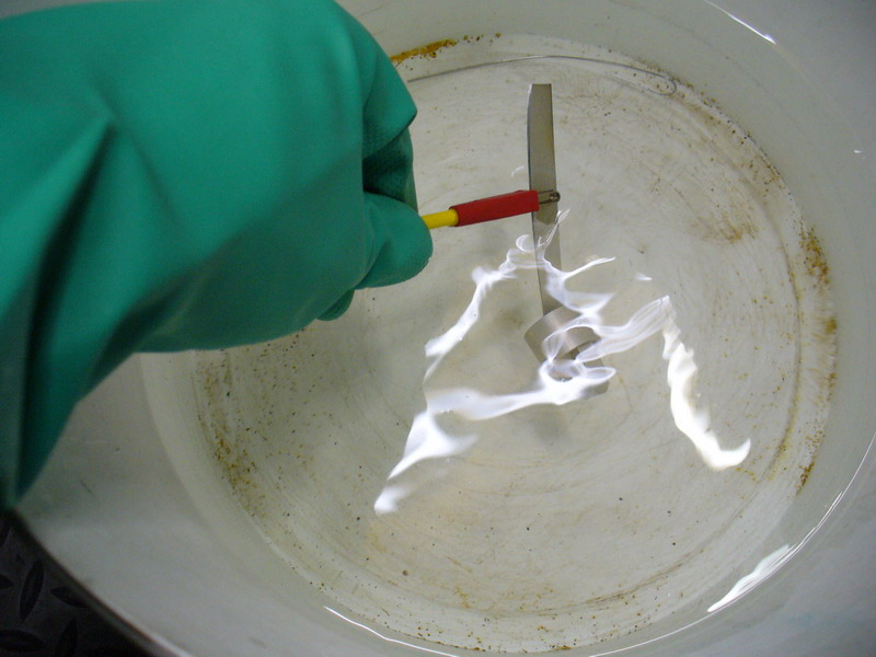

Das ganze erstmal schnell im Eimer gespült Folgende Datei wurde angehängt:

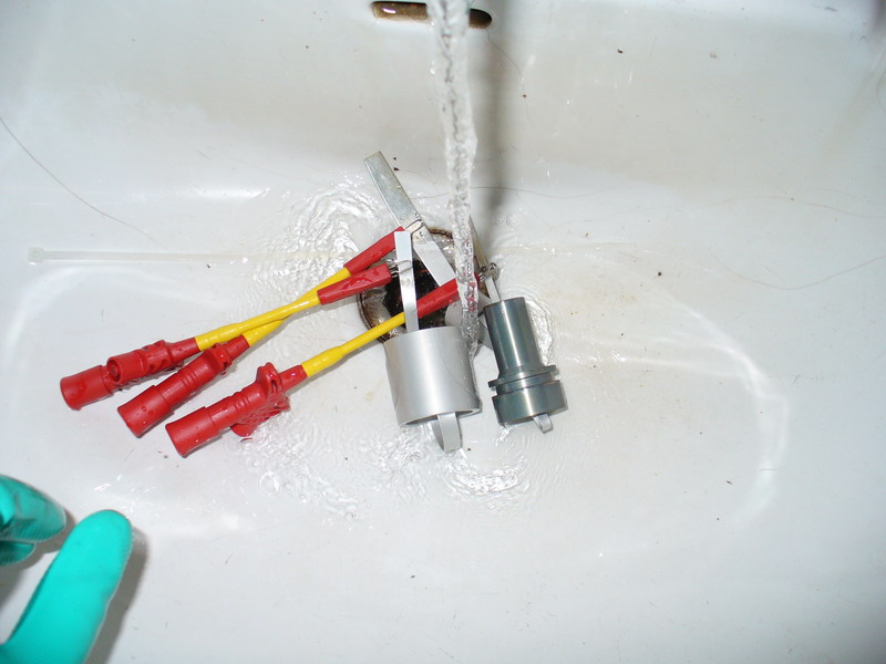

Und dann noch mal richtig unter fliessendem Wasser Folgende Datei wurde angehängt:

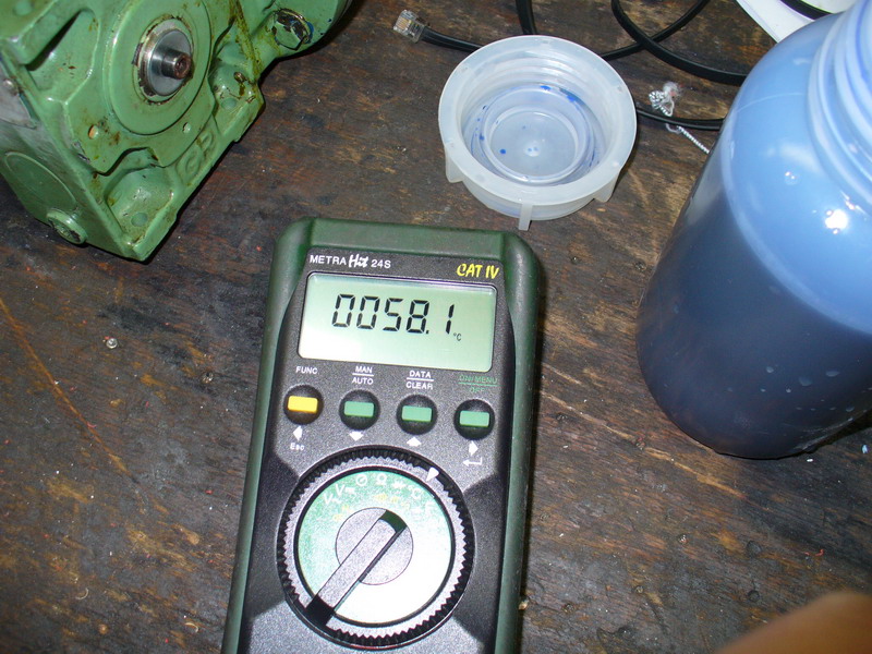

Temperatur vom Farbbad noch mal kontrollieren Folgende Datei wurde angehängt:

Und dann ab ins Farbbad Folgende Datei wurde angehängt:
