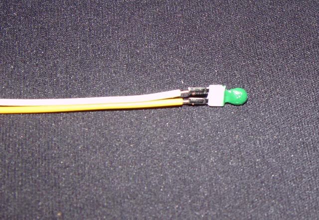

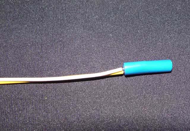

...als was hat man Euch denn die Anzünder verkauft?
SN0 ist eine Bezeichnung eines ganz bestimmten Herstellers für dessen Brücken(an)zünder Typ A (wie er in der SprengV definiert ist).
Wenn eure auch Typ A sind, MÜSSEN die elektrischen Daten sehr ähnlich sein (und zwar im Bereich der Spannen die in der SprengV definiert sind). Da spielt dann die Farbe, die Art und Dicke der Anschlüsse und irgendwelcher Umhüllungen keinerlei Rolle.
Gäbe ja auch durchaus unliebsame bzw. höchst gefährliche Situationen in der Pyro- und Sprengtechnik, wenn das anders wäre!
Beiträge: 1903
Beitrag 81988 [Alter Beitrag31. August 2005 um 19:11]
Ah!
Ok, dann ist es ein xxx Typ A!
Ich dachte immer das SN0 diese Art Zünder bezeichnet.
Der Pillenwiderstand wird mit 1.5 - 1.7 angegeben.
Gruß Dirk
Beitrag 81990 [Alter Beitrag31. August 2005 um 20:01]
So sehen die Teile aus mit Schutzkappe:
Beitrag 81991 [Alter Beitrag31. August 2005 um 20:02]
Und so ohne Schutzkappe:
