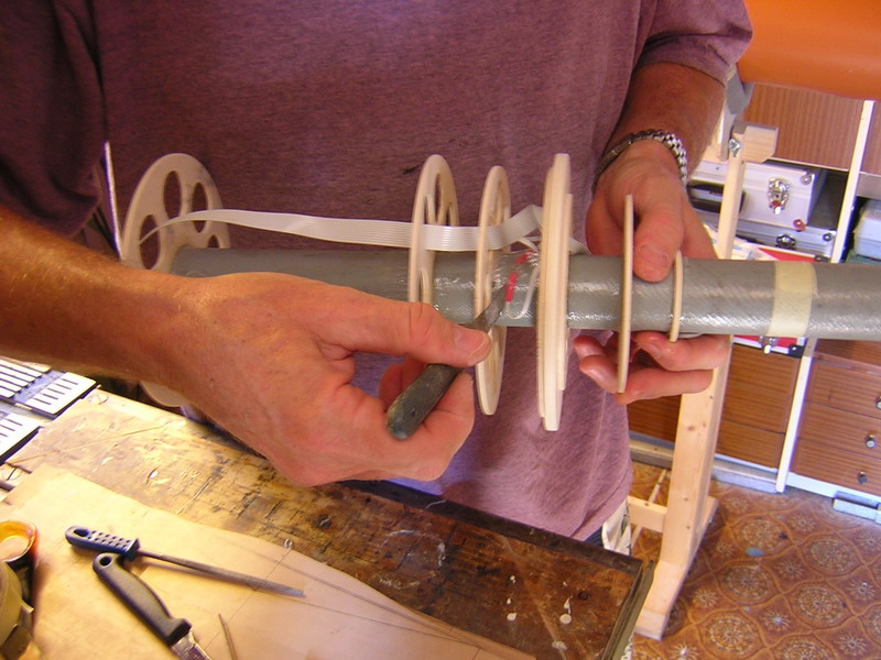

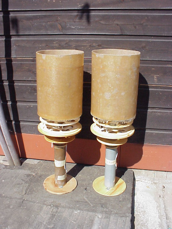

hier stelle ich gerade eine Form für die zwei (vier smile ) Tuben her
Beiträge: 3074
Beitrag 82410 [Alter Beitrag08. September 2005 um 23:39]

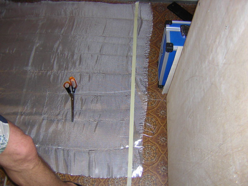

Das Glasgewebe wird zurecht geschnitten...

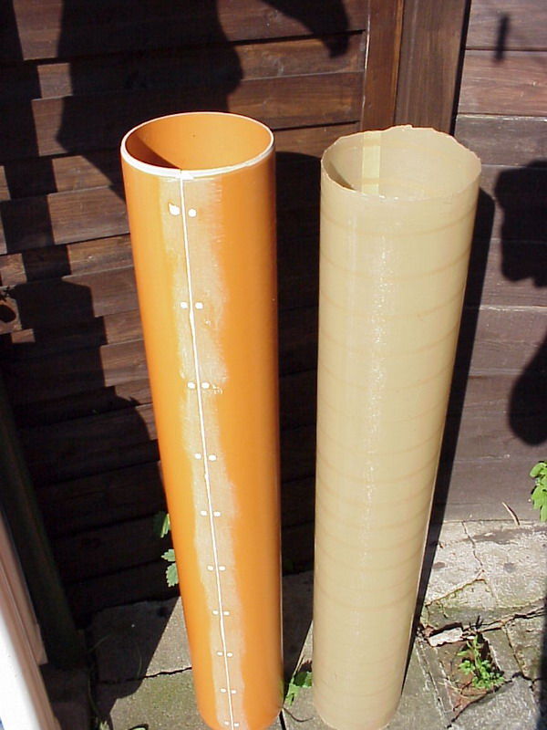

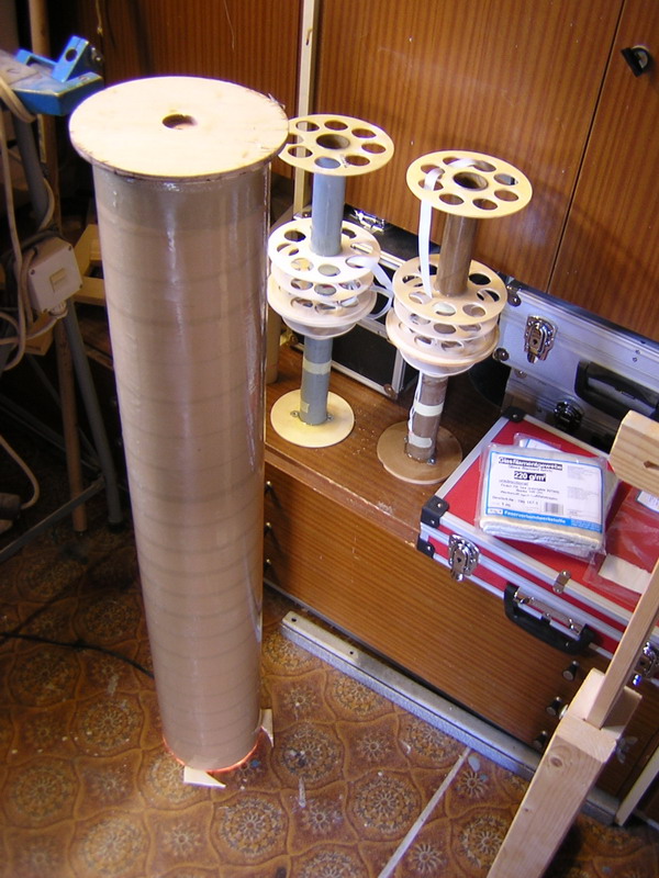

... und Charly übt sich hier schon mal in der Herstellung von einem 150mm x 900mm großem Rohr.
Beiträge: 3074
Beitrag 82412 [Alter Beitrag08. September 2005 um 23:41]
Fertig gewickelt! Zum aushärten ist im Rohr eine 40w Glühlampe installiert, welche das Rohr auf ca. 50 Grad C aufheizt.
Beiträge: 3074
Beitrag 82413 [Alter Beitrag08. September 2005 um 23:42]
Am nächsten Morgen konnte man das Gfk-Rohr bei ca. 15 Grad C mit ein bischen Kraft von der Form abziehen.

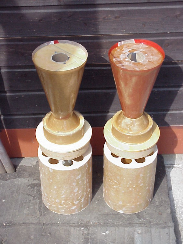

In der nächsten Zeit wird die Antriebssektion des Explorers in Form gebracht.
Beiträge: 3074

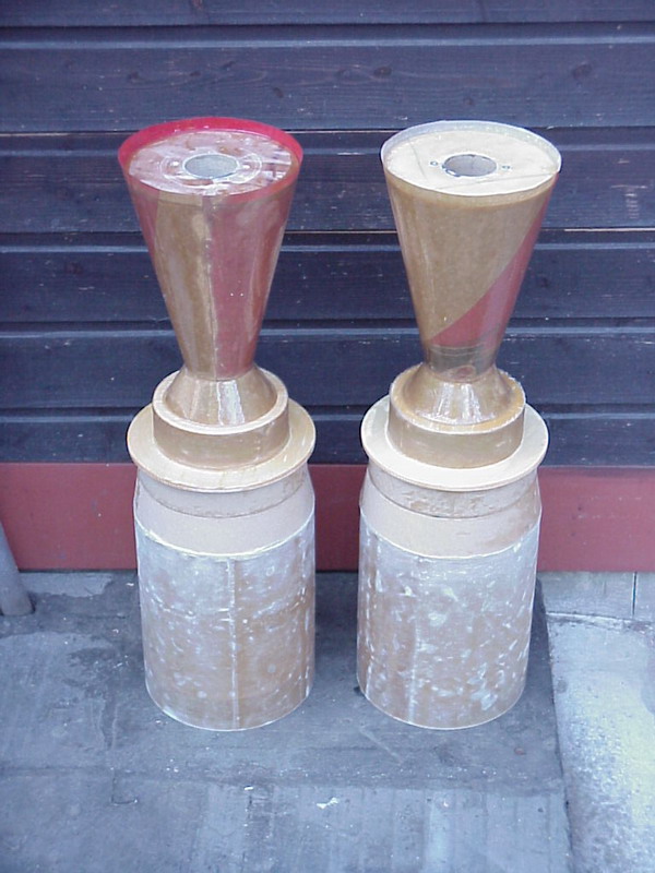

Beitrag 82415 [Alter Beitrag08. September 2005 um 23:43]
Die verschiedenen Durchmesser der Scale-Besonderheiten werden mit einer dünnen Lage Hartpapier bespannt und anschließend mit zwei Lagen Glas laminiert.
Beiträge: 3074
Beitrag 82416 [Alter Beitrag08. September 2005 um 23:44]
Die äußere Form der Antriebssektion ist nun erkennbar.
Beiträge: 3074

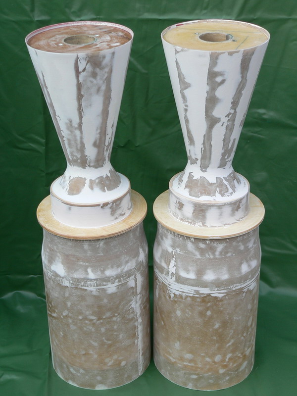

Beitrag 82417 [Alter Beitrag08. September 2005 um 23:45]
Mit GFK belegt, gespachtelt und geschliffen.
