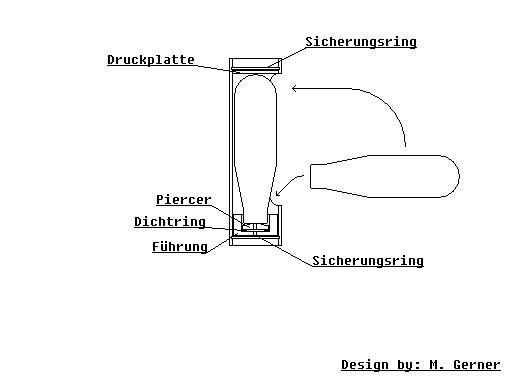

Ich geh den Weg ohne Schraube. Durch die seitliche Einführung wird erst die Öffnung eingeführt und mit einen kräftigen Druck am anderen Ende eingerastet. Soweit die Theorie big grin

klingt gut die Idee. Dann wirst du das gleiche Problem bekommen wie ich. Es entsteht ein Keilförmiger Spalt am O-Ring solange die Kapsel noch schräg ist.
Ich fand die Idee mit der Schraube zum anstechen auch nicht toll. Oder besser gesagt RalfB fand die auch nicht toll. Deswegen sind wir hin gegangen und habe eine Art Mechanik konstruiert wie ein Bügelverschluß. Also Kapsel rein und dann den Bügel umgelegt. Dabei wird dann die Kapsel aufgestochen. Die Kraft die dabei benötigt wird ist realtiv klein und mit der Hand zu erzeugen.

Ich weiß nicht, ob es soweit klar geworden ist:
Die Dichtung zwischen Piercer und Kapsel findet ausschließlich durch den Kontakt Metall/Metall statt
(Piercer-Konus/Kapseldeckel). Da der Piercer-Konus den Kapseldeckel beiseite schiebt, ist die Öffnung immer nur durch die Bohrung im Piercer gegeben. Das Aufpieken drückt aber das Messing oben ein wenig zusammen, so daß man hin und wieder die Bohrung an der Spitze etwas frei machen muss.
Die Piercer-Bohrung führt in eine kleine Kammer, die von oben gesehen durch den Piercer, den O-Ring und die Kunststoff/Tischtennisball-Scheibe gebildet wird, darin staut sich das N2O
Ich habe einen MH schon einige Minuten gepreppt rumstehen gehabt, war absolut dicht. Eventuell ist die Dichtigkeit mit Messing-Piercer ein Vorteil gegenüber Stahl?

Das scheint ja relativ gut zu funktionieren, auch wenn ich davon überrascht bin. Ich persönlich würde einen dicken O-Ring nehmen, und den erst einen Bruchteil eines Millimeters von der Kapsel zusammen drücken lassen, dann den Piercer die Kapsel öffnen lassen, während man die Kapsel noch n knappen Millimeter oder so reinschraubt. So müssen die Toleranzen zwar eng sein, aber es sollte auf jeden Fall dicht sein.

Hm, so mache ich das bei meinen MHs. Oben auf dem Piercer sitzt nochmal ein O-Ring der die Stirnseite der Kapsel gegen den Piercer abdichtet --> 100% dicht
