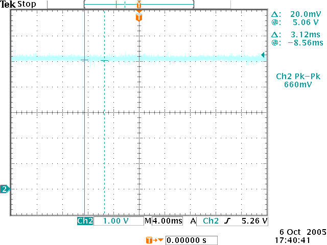

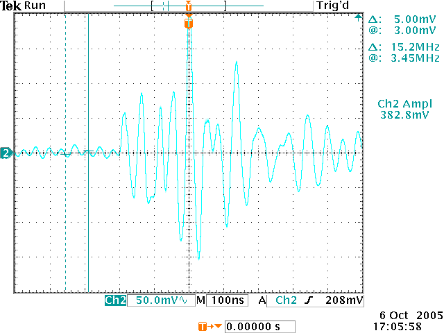

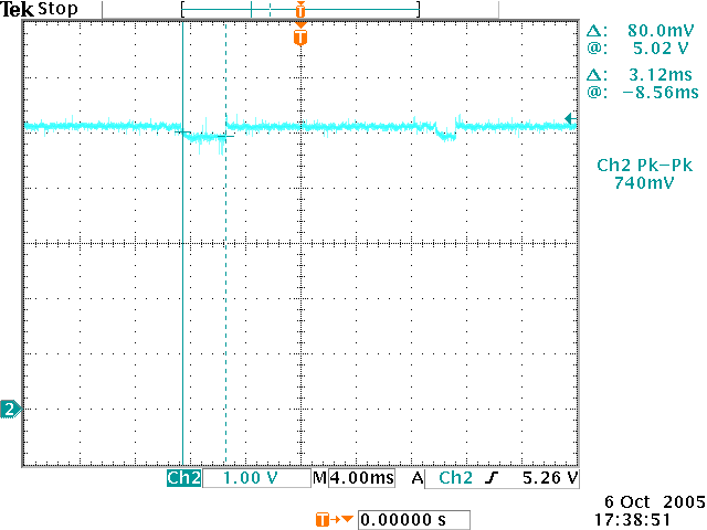

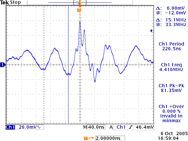

ich habe mir heute mal die Mühe gemacht, zu Messen Welchen einfluss ein Servo hat wenn man die ATMEL Versorgungspannung direkt ohne weitere Beschaltung auf den Servo legt. Der Servo CONRAD S-3111 ist ein billig Servo fuer ~10€
Die Spannungsversorgung fuer das ganze PCB kommt bei mir von einem 13Jahre alten selbstgebauten regelbaren Netzteil.
Das verwendete Scope ist ein Tektronix TDS3012B (100MHz; 1,25GS/s)
Spannung Gemessen mit Fluke87III:11,71V
Unser LM2675 macht dann das daraus:
Servo Test ohne Servo gemessen an STB5 Pin 2,3
Servo Test mit Servo gemessen an STB5 Pin 2,3

Ok ok, man sieht was. Aber geht davon ein Baustein kaputt? Kannst Du das ganze noch mal mit einem Billig-Steckernetzteil messen?

Darauf hin habe ich mal mein Scope ausgepackt und gemessen.
Als Ergebnis habe ich herrausbekommen das ein 0815 Servo von Conrad einfluss auf die 5V Board Spannung hat und zwar mit max. 4ms puls breite und 150mV negativer Amplitute.
Welche Schluesse jeder daraus zieht, weiss ich auch nicht.
Meiner Bescheidenen Meinung nach ist das fuer ein Experimental Board mehr als ausreichend.
Ich werde ein Servo direkt anschliessen wenn wir eines benoetigen und falls doch Schwierigkeiten auftreten sollten, dann kann ich immer noch eine externe Spannungsversorgung dran basteln.
