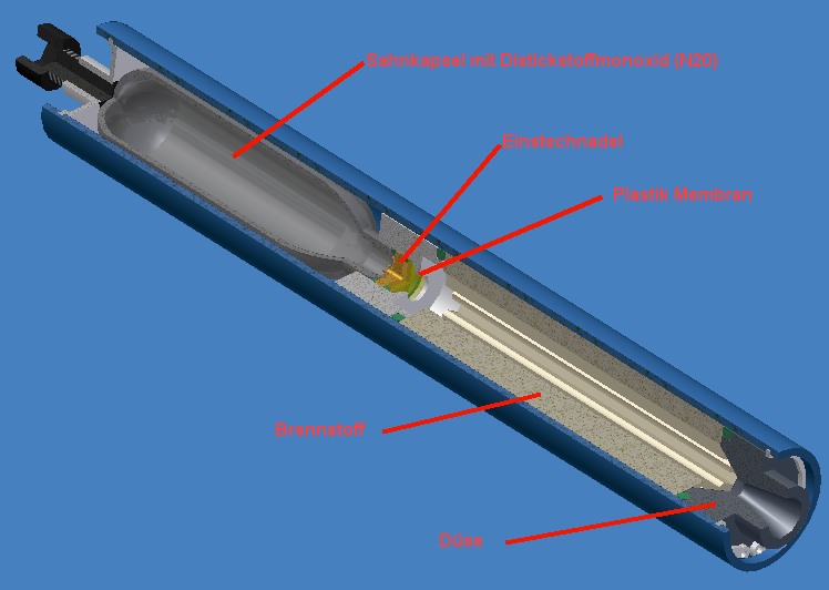

Beitrag 86766 , How a Microhybrid works [Alter Beitrag11. Oktober 2005 um 23:11]
also der Microhybrid arbeitet mit einer normalen Kapsel für Sahnespender. In diesen sind ungefähr 8g Lachgas (Distickstoffmonoxid) enthalten. Das Lachgas (Oxidator) wird zusammen mit dem Brennstoff "verbrannt" und durch die Düse wieder ausgeschieden... das ist eigentlich schon alles!
zu Thema:
Bausatz: gibt es bei Caveman
Brennstoff: hier im Forum
Sahnekapseln: www.Kapseldiscount.de
Membran: Kopierfolie oder Ping-Pong Ball
MfG Kai Schneider
