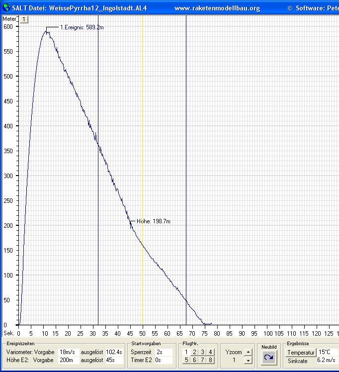

da wir gerade beim Wara Faktor sind. Muss es unbedingt „Wara Faktor“ heißen? Kann man das nicht anders oder allgemeingültiger nennen? Wir Sportflieger können diese Funktion nämlich auch sehr gut gebrauch. Ein 200 oder 300 Meter Flug wird ohne ein Häkchen bei diesem „Faktor“ nämlich nur sehr, ich sag es mal sächsisch, piepslich angezeigt. Und wenn es schon einen Y-Faktor gibt, wann kommt der X-Faktor? Ich hab am Wochenende eine Kurve von einem zweistufigen Flug gesehen, wenn man nicht wüsste dass es ein zweistufiger Flug war, hätte man es nicht erkannt. Nur in der Protokoll Datei hätte man es an der m/s Spalte erkannt. Da der Zeitpunkt der Stufentrennung sehr interessant ist, würde es (nicht nur mir) gefallen wenn man diese auch im Grafikbildschirm sehen könnte. Daher X-Faktor. Zum Name „Wara Faktor“ noch was. War am Wochenende bei einem Weltcupwettbewerb, und erkläre dort mal den ausländischen Sportfliegern, dass die bei Wara Faktor ein Häkchen setzten sollen um die Kurve „ordentlich“ sehen zu können…… Da wir schon mal beim Grafikbildschirm sind. Unter Grafik Optionen kann man Anzeigen und Abstand von Timern, Höhen, Variometern usw. wählen. Warum aber nicht die Flughöhe? Wenn man nur die wirkliche Flughöhe im Grafikbildschirm angezeigt haben möchte, geht das nicht. Sollte den Sportflieger auch erklären was dort für ein Ereignis angezeigt wird was wenige Meter unter dem Gipfelpunkt liegt, obwohl die S1B Flieger nichts auslösen wollen. Und noch was, ich weiß bis heute noch nicht was der gelbe horizontale Strich, wenn man die linke Maustaste betätigt, im Grafik Bildschirm bedeuten/anzeigen soll. Kannst Du mir doch sicher erklären, Peter?

Hallo Jonas, Du meinst "vertikale" gelbe Linie, nicht? Wenn ich die aktuelle Bedienungsanleitung für die FW-Version 47 im Archiv lese, stoße ich auf folgende Beschreibung: "Mit der linken und rechten Maustaste kann man direkt in der Flugkurve Marken setzen, zwischen denen dann die Sink- bzw. Steigrate berechnet wird. Das Ergebnis steht im Feld "Sinkrate". Reicht diese Beschreibung? Winfried

Hallo Winfried,
natürlich meine ich die "vertikale" Linie, ein horizontale gibt es dort nicht. War wohl bei mir schon ein bisschen spät gestern Abend...
Die aktuelle Bedinungsanleitung hab ich mir gestern auch mal wieder "reingezogen". Sonst hätte ich eine solche Frage nicht gestellt.
Beim Probieren stellte ich fest, dass nur die rechte Maustaste eine nachvollziehbare Funktion besitzt! Wenn ich damit die Marken (blaue Linien) setze, zeigt es mit auch "Sinkrate" und "Aufstieg" an. Beim Marken (gelbe Linien) setzen mit der linken Maustaste, tut sich gar nichts. Daher auch meine Frage. Die konnte mir die Bedienungsanleitung und auch Du noch nicht beantworten.
Von daher muss ich sagen, Deine Beschreibung reicht mir nicht.
Jonas
(genutzte Software ist die V3.3)

mit dem Setzen der Marken hatte ich noch nie Probleme. Ein Mausclick mit der linken Taste auf "Beginn" und mit der Rechten auf "Ende" zeigt sofort die Steig- bzw. Sinkrate.

Die Linksklick produziert eine Gelbe Linie, sie markiert den linken Rand eines Bereichs. Rechtsklick erzeugt die Blaue Linie, diese markiert den rechten Rand des Bereichs. Sobald ich rechts klicke, wird die Sinkrate ausgerechnet und am unteren Rand angezeigt. Dieser Wert ist der Durchschnittswert im markierten Bereich. Das wollte ich für den Benutzer noch etwas bequemer gestalten und habe eingebaut, daß auch der blanke Rechtsklick genügt. Dann nämlich wird der Gipfelpunkt als linker Rand gewertet. Wer als wissen möchte, wie schnell die Rakete seit dem Gipfelpunkt gefallen ist, muß nicht extra am Gipfelpunkt eine Gelbe Linie erzeugen, es genügt ein Rechtsklick. (Für sich allein tut die Gelbe Linie also nichts, sie wartet gewissermaßen auf den Rechtsklick.) Diese kleine Bequemlichkeit stößt bei zweistufiger Bergung an ihre Grenzen, und das zeigt das folgende Bild. Mit dem ersten Rechtsklick (bei ca. 32s) wird mir eine Sinkrate von 10,8 m/s angezeigt. so schnell fällt die Rakete am kleinen Vorfallschirm. Der Knick in der Kurve zeigt an, wo der Hauptfallschirm ausgeworfen wurde. Jetzt will ich wissen, wie schnell die Rakete am Hauptfallschirm unterwegs war. Dazu muß ich einen Bereich mit Links- und Rechtsklick markieren, dann werden hier 6,2 m/s angezeigt. Würde ich mir den Linksklick und die Gelbe Linie schenken, dann würde sich der Wert nach wie vor auf den Gipfelpunkt beziehen, das wären immer noch ca. 10 m/s.
