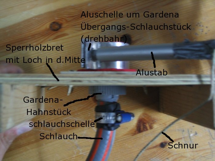

Wieso löst ihr das Gardenateil an der Rampe immer über so eine Schnur nach unten aus?
Das hat einen recht einfachen Grund. Man sollte auf jeden Fall vermeiden, dass die Rampe
beim Start durch irgend eine seitliche Kraft belastet wird, sei sie auch noch so klein.
Denn dadurch könnte die Rakete "auf eine schiefe Bahn" geraten.
Selbst wenn der Kraftaufwand auch noch so klein ist, man könnte im Eifer des Gefechts
den Gardena-Verschluss bis zum Anschlag oder sogar noch etwas weiter drehen und dann
die Rampe doch erheblich seitlich belasten.
Die Schnur lassen wir nach unten durch einen Umlenkhaken oder -rolle laufen, die mit einem
Zelthering im Boden direkt unter der Rampe befestigt ist. Dadurch wird sichergestellt, dass
die Rampe nicht seitlich belastet wird.

Wenn man die Rampe stabil genug baut oder im Boden verankert ist eigentlich ziemlich sicher.
Hier mal meine Rampe:
Basty
