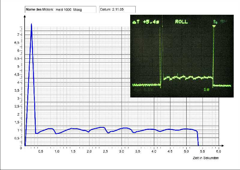

Nun ist ein Prüfstand für den man ein Speicheroszi braucht nicht grade ideal.
Hat jemand eine Idee, wie man diese Ausgangsspannung von der Waage in einen Rechner bekommt und da via Software ansprechend darstellen kann?

Spricht etwas dagegen, das Originalbild des Oszi in einem Verktorprogramm nachzuzeichnen und anschliessend skaliert in das Datenmessblatt einzufügen?
Die Zeit gibt das Oszi ja direkt aus. Die Schubkraft kann ich an einer beliebigen Stelle direkt an der Waage ablesen und damit auf dem Messblatt entsprechend skalieren. Das sähe dann so aus:
Die einzelnen Wellen müssen die einzelnen Pressungen des Motors sein. Man konnte das beim Abbrand richtig hören und auch sehen.

Die erste große Spitze kann nicht nur Überschwingen sein.
