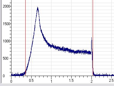

ich bin gerade dabei, die Daten in RockSim einzugeben, um die Stabilität und Flughöhe zu prognostizieren. Leider gibt es in der Engine-List nicht den D7 (von WECOfeuerwerk).
Hat jemand von euch eine Schubkurve, oder wenigstens genug Daten, um eine Schubkurve zu generieren? Die Kurve auf der Verpackung ist so unscharf, dass man nichts erkennen kannangry

Schubkurve vom neuen D7-0, gemessen auf Peters Prüfstand:

Danke, das ging ja schnell.
Werd ich gleich mal eingeben.
