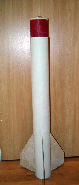

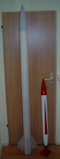

Der heutige Feiertag in Sachsen - nur kein Neid, den finanzieren wir selbst durch 100% Beitrag zur Pflegeversicherung frown - wurde genutzt, um weiter an meinem Monstrum zu werkelnsmile !
Die Flossen sind fertig, das Körperrohr ist geschlitzt - nun kann es mit der Motorhalterung und der Elektroniksektion weitergehen. Ich habe mal gewogen - wie sie dasteht wiegt sie 1600 g.

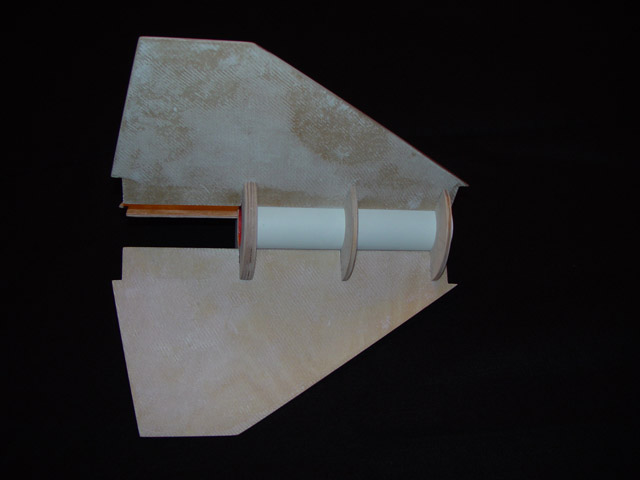

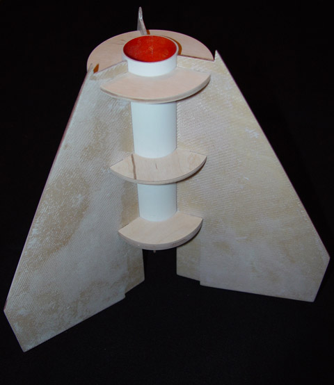

Die Flossensektion ist soweit fertig. Die Spanten werde ich noch mit ein paar Bohrungen etwas erleichtern. Wie man vielleicht erkennen kann, ist ein Wechsel der Motorkonfiguration möglich.

Beitrag 89705 [Alter Beitrag19. November 2005 um 18:06]
wie hast du die Schnittkante der Flossen behandelt? Da ja ein Sandwich an den Schnittkanten immer offen ist, fangen die da auch als erstes an kaputt zu gehen.
Beitrag 89706 [Alter Beitrag19. November 2005 um 18:22]
Hallo Neil,
die Kanten habe ich nicht besonders behandelt. Die sind 1. mit Harz vollgesogen und 2. kommt da ja noch Farbe drauf. Bisher hat es noch keine Probleme dieser Art bei meinen Sandwichflossen gegeben.

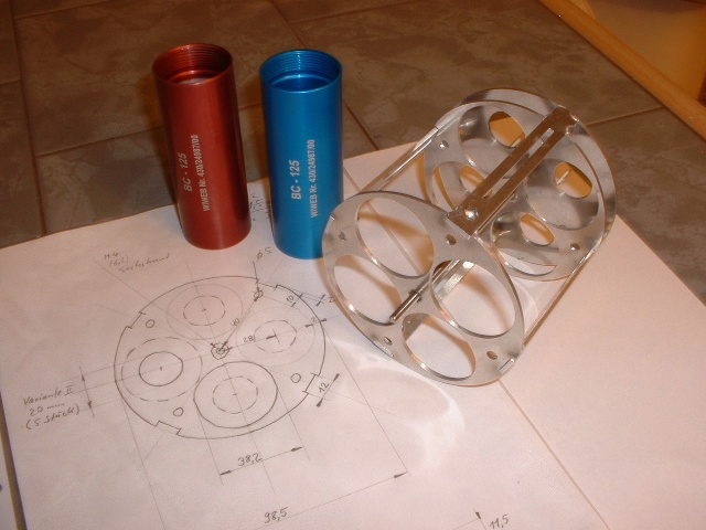

Hi Andreas,
wenn der Bauzustand Deines Modells noch nicht soweit fortgeschritten sein sollte
und Du eventuell noch Anregungen für die Motorhalterung brauchen solltest hier
mal noch eine Lösungsidee von mir, allerdings für 4 x BC-125 im PML-Rohr angedacht...smile

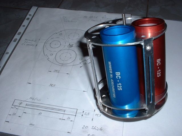

Beiträge: 5514
Beitrag 90175 [Alter Beitrag24. November 2005 um 22:42]
ups, Foto vergessen...big grin
Beiträge: 5514
Beitrag 90176 [Alter Beitrag24. November 2005 um 22:48]
die Motorhalterung wiegt leer gerade mal 98g besteht aus 2mm Alu und ist sehr stabiel smile
Bei Interesse bringe ich sie am 10.12. mal mit....
