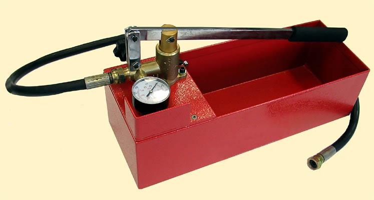

Hallo, hab eine Pumpe gefunden, die möglicherweise gut geeignet ist. Ein Hand Druckprüfpumpe. Mit der kann man erst das Wasser, und dann die Luft, oder umgekehrt, in die Rakete pumpen. Kennt jemand die, hat jemand mit der schon Erfahrungen gemacht? Den höchsten Druck schafft die nicht. Trotzdem immerhin 60 Bar. Kosten um die 100 Euro. Gruss, JKH

Das Teil ist doch wirklich cool.
Zuerst mit einem normalen Kompressor Luft in die Rakete und dann mit dem Teil das Wasser nachpumpen. Geht um einiges Leichter als wie wenn man das Wasser schon drinnen hat und dann noch alles aufpumpen muss.

Und die Gefahr steigt auch exponentiell an. Ein Drucktank nur mit Luft gefüllt kann so sehr gefährlich werden.

Hi @ all + JKH
Das ist eine Handpumpe, wie sie von Gas- und Wasserinstallateuren benutzt wird, um das fertige Wasserleitungssystem oder Heizungssystem im Neubau "abzudrücken" um eventuelle Leckagen festzustellen.
Je nach Größe und Volumen des Rohrnetzes pumpt man sich da gerne mal den Wolf, ist eine Arbeit, die üblicherweise der Lehrling erledigen darf.
Hohe Drücke schafft man eben nur mit extrem kleiner Kolbenfläche.
6-8 Liter Wasserrakete (200 Hübe SKS Rennkompressor) würde ich mir damit nicht antun.
