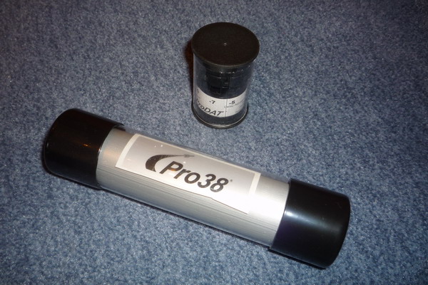

Hab nochmal ne Frage zur Montage der Railbuttons:
Oberer Railbutton ungefähr auf Höhe des Schwerpunktes, ist das richtig? Oder wohin genau?
Ach ja, schaut mal....... big grin big grin big grin
Das 1G-Casing wird nachgeliefert.... war aus.
Also zumindest Hardwaretechnisch bin ich gerüstet.
Ach ja, wer hätte in diesem Zusammenhang eventuell ein ausgebranntes Pro38 1 oder 2Grain Innenleben für mich? Quasi zu Anprobezwecken, ins Blaue hinein zu bauen, ohne sowas je dichter als im Katalog gesehen zu haben, geschweige denn in der Hand gehalten zu haben ist problematisch und doof.
Gruß Jan
Beiträge: 2557
Beitrag 6992951 [Alter Beitrag30. März 2009 um 20:54]
Hallo
Gruß Jan
Hallo Jan,
da hast du schon richtig gedacht einen Railbutton im Schwerpunkt den anderen unten an der Rakete.
Das Problem mit dem Reload kenn ich selber, da hat man ein Casing aber keine Ahnung wie das Reload aussieht confused und am ersten Flugtag stehst du dann da und probierst erst mal die Montage.
Aber dem kann geholfen werden, ich habe noch ein ausgebranntes 2G Reload hier das kann ich dir zum NRT oder zur Intermodellbau mitbringen oder eben schicken.
Reinhard

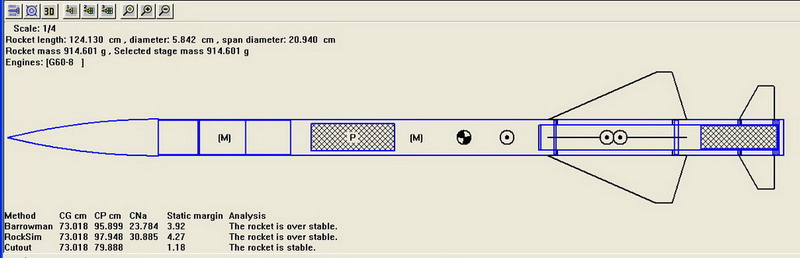

Beitrag 6993937 [Alter Beitrag01. April 2009 um 21:46]
Hallo
Hab die RockSim-Datei meinem umplanen und den jeweiligen Baufortschritt immer wieder angepaßt, und mittlerweile sieht das Teil so aus.
Simulation entspricht schon ziemlich genau den realen Abmessungen und Gewichten.
Gruß Jan
Felix N
Felix N
Wohnort: Leimen
Beiträge: 1466
Beitrag 6993940 [Alter Beitrag01. April 2009 um 22:28]
Sieht wirklich gut aus! Sehr saubere Bauausführung!
Felix
