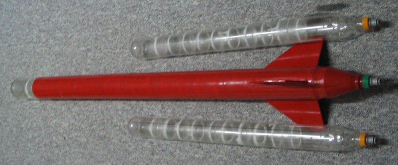

Ich hab mal ne Frage zu der Befestigung der Booster. Genau das gleiche bau ich nämlich gerade auch. Nur dass ich als Booster 0,5L Flaschen verwende. Die Booster müsste man ja so einhängen dass sie zwar während der Schubphase dran bleiben, danach aber möglichst gleichzeitig abfallen.Genauso beim Start, wenn nur ein Booster "zündet" fliegt die Rakete eine saubere Parabel was ziemlich ungesund ist für die Rak. Wie löst du das Problem??

@Basty: Du baust auch einen Wasserraketen-Cluster? @Dennis und Basty: Hat schonmal einer von euch versucht so ein Ding zu simulieren? Wenn ja wie? Und wenn nicht, woher hat man dann die Zeit die die Rakete bis zum Gipfelpunkt braucht (Fallschirmauswurf)? Es ist kein schönes Gefühl wenn man während dem Flug merkt dass der Timer zu lang eingestellt ist... Ein Booster kann beim Start höchstens verzögert "zünden". Das ist aber ein lösbares Problem, zudem macht es nicht viel wenn ein Booster verzögert zündet. Ich finde es aber trotzdem echt cool dass sich da jetzt noch mehr Leute ranwagen. Noch viel Spass beim bauen, Gruss bastler

Hi @all, das is mir noch gar net bewusst gewesen, dass könnte sehr wohl bei meinem Vorhaben passieren, dass nur ein Booster zündet und einer stecken bleibt. Ich hab mir noch keine Gedanken dazu gemacht, ich gehe mal davon aus, das beide zünden. Wenn nicht, dürften die Rakete allerdings wirklich schief fliegen. Das wäre natürlich net so gut. Ich wüsste im mom noch keine Lösung, werd mir aber auf jeden Fall den Kopf darüber zerbrechen. Hier mal ne GROBE skizze, wie mein System die Booster halten soll!!"!  @Bastler: Mit Simulation hab ich mich noch net befasst, aber hab schon was von deinem Plan mit der Simulation von Mehrstrahlrakete gelesen.Ich steig da aber nur bedingt durch, könnt also net viel helfen mfg Dennis

@bastler: Ich hab bisher nur meine einstrahligen Raks in den Simulator eingegeben. Mit der 3-strahligen mach ich das nach Gefühl. Ich zähl einfach ein paar Sekunden dazu da ich die Hilfsbooster an meine große bisherige dranbau. Bloß bei der Boosterbefestigung ist mir noch nichts kluges eingefallen. Basty
