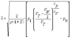

Formel für die mittlere Ausströmgeschwindigkeit einer Wassermenge Vw:
(aus meiner letzten Jugend Forscht - Arbeit) VT ist das gesamte Volumen der Flasche p1 ist der Anfangsdruck in der Flasche p0 ist der atmospherische Druck cp bzw. cv ist die spez. Wärmekapazität des Gases bei konst. Druck bzw. Volumen K ist der Strömungswiderstand der Flaschendüse (normalerweise ca. 0,16) Die Geometrie der Flasche wird vernachlässigt (solang die Düse deutlich dünner ist als die Flasche, so wie bei normalen Flaschen, ist das Ergebnis brauchbar). Gruß K.T. Geändert von TR260 am 28. November 2005 um 21:57 |

Jetzt probier ich es gleich nochmal. Also meine Formel sieht folgendermaßen aus: @TR260: Versteh ich das richtig, dass das eine Formel ist, um die mittlere Ausströmgeschwindigkeit der gesamten Brennphase zu berechnen??? Viele Grüße, Sebastian Geändert von Rookie³ am 06. Dezember 2005 um 17:50 Es ist schwieriger, eine vorgefasste Meinung zu zertrümmern als ein Atom. Albert Einstein |

@Rookie³
Ja. Gruß K.T. |
