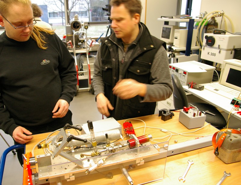

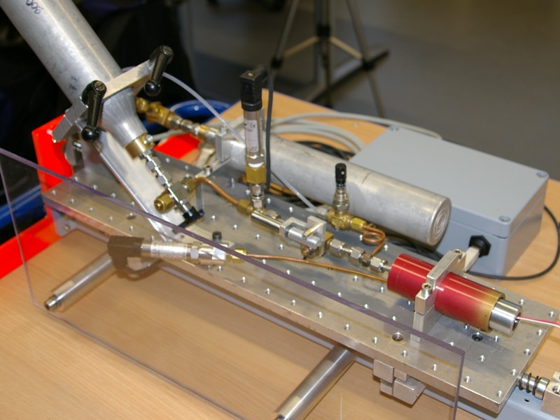

habe mal im Februar ein wenig Zeit gefunden am BC125_H –Projekt weiter zu arbeiten.

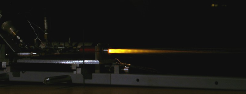

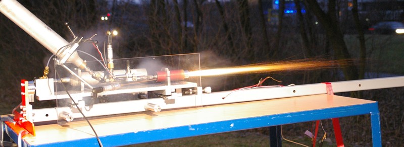

Nach einigen anfänglichen Zündproblemen beim Nicolaunch, ist das Zünden mit geeigneten Anzündern kein Problem mehr. Gezündet wurde zunächst mit einem durch ein Drosselventil regulierten, kontinuierlichen Gasstrom aus einer separaten N2O-Flasche. Es hat sich aber gezeigt, dass bei Verwendung eines Mg-Zündsatzes der Motor auch ohne „Startgas“ zuverlässig gezündet werden kann. Während der ersten Versuche stellte sich heraus, dass die Form des Brennkanals entscheidend für das Zündverhalten ist. Ein zu dünn gebohrtes oder gar „strömungsgünstig“ gestaltetes Grain kann kaum gezündet werden, da die Flamme ausgeblasen wird. Das passiert bei sehr hohen Strömungsgeschwindigkeiten im Brennkanal bei Überschreitung der Brenngeschwindigkeit des Grains. Dies wurde in einem Versuch sehr deutlich, bei dem die Flamme bei einem Zündversuch in einem Strömungsschatten im Bereich der Düse „überlebte“ obwohl die Zündung nahe dem Injektor stattfand und nach dem Ausströmen des Gases fröhlich aus der Düse flackerte.
Verwendet wurde eine Düse mit 6,5 mm Bohrungsdurchmesser und einem stufig gebohrten Grain mit 10mm Durchmesser x 8mm am Injektor und einem 18mm Durchmesser messenden Brennkanal bei einer Grain- Gesamtlänge von 65 mm. Der Injektor ist wie ein Brausenkopf gestaltet mit ca. 15° nach Außen gerichteten Bohrungen auf dem Teilkreis und einer zentrischen Bohrung.
Für die 6.5mm – Düse werde ich die Injektor-Bohrungen zur Leistungssteigerung von 1 auf 1,2 mm erweitern und die Gasmenge auf 300g erhöhen. Ein Versuch mit rund 320g in der derzeitigen Injektorkonfiguration hat eine erhebliche thermische Belastung des Gehäuses bewirkt (Haupt - Brennzeit rund 8s => Düsen O-Ring zu Staub zerfallen, Gehäuse verfärbt, Grain fast zu Brei geschmolzen und Düsenkörper verzogen; -aber ein riesen Spektakel und Spaß)
Hier sind einige Bilder von den Vorbereitungen im Labor dem Testaufbau unter freiem Himmel mit dem Kamera-Overkill und dem Betrieb des Motors einmal in der Zündphase und der Hauptschubphase.
Vielen Dank auch an Jochen P. und Kai B. für die tatkräftige Unterstützung an diesem saukalten Abend.

Wurde es dem BC Casing in der Düsengegend ein wenig warm ?
Da ist ja die Eloxalschicht von rot in goldgelb umgeschlagen...
