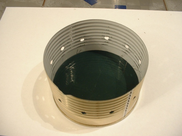

Beitrag 92031 [Alter Beitrag18. Dezember 2005 um 21:22]
hier der Boden in die Zünddose eingelegt.
Beiträge: 5509
Beitrag 92032 [Alter Beitrag18. Dezember 2005 um 21:24]
jetzt kann der obere Teil der Leerdose an das Heck der Rakete angepasst und verbohrt werden...
Beiträge: 5509

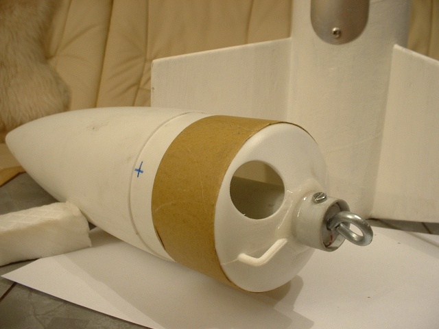

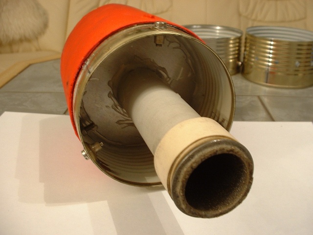

Beitrag 92034 [Alter Beitrag18. Dezember 2005 um 21:32]
so sieht der fertig zusammen geklebte "Einwegcluster" von vorn aus.
Auf die SP-Motoren kommt zur Sicherheit gegen Durchschlag noch eine
Aluscheibe.
Der vordere Teil des Plasterohres wird im Außendurchmesser mittels Tape
auf den Innendurchmesser der 38'er Motorhalterung angepasst um die
Ausstoßladung des G40 zur doppelten Sicherheit mit nutzen zu können.

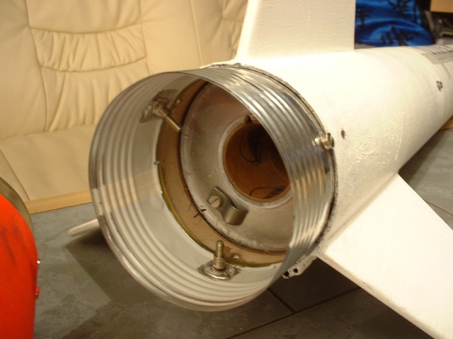

Beiträge: 5509
Beitrag 92035 [Alter Beitrag18. Dezember 2005 um 21:35]

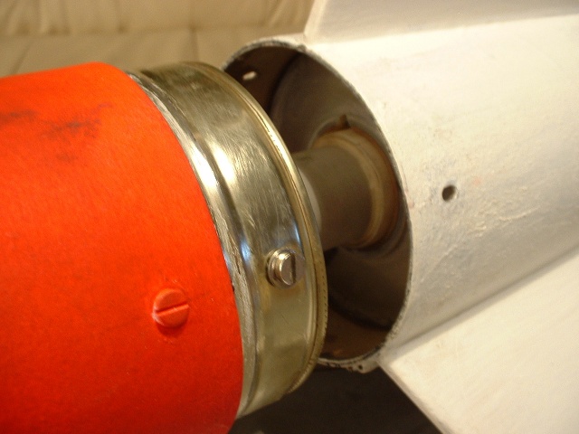

hier wird der Booster eingebaut...

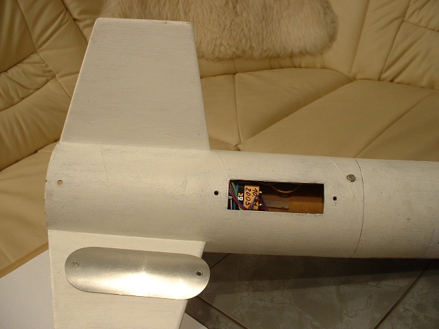

Beiträge: 5509

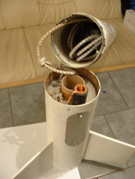

Beitrag 92036 [Alter Beitrag18. Dezember 2005 um 21:39]
Zur Fallschirmauslösung wird ein bewährter Tiny-Timer von Stefan Wimmer eingebaut
welcher hier in der "Timerlucke" verschwindet.
Die Einstellzeit von 4 Sekunden war hier übrigens absulut optimal!

Beitrag 92037 [Alter Beitrag18. Dezember 2005 um 21:42]
so sieht dann die Sektion für die Ausstoßladung aus...

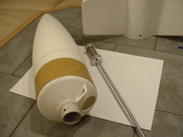

Beitrag 92038 [Alter Beitrag18. Dezember 2005 um 21:49]

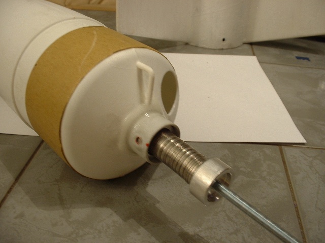

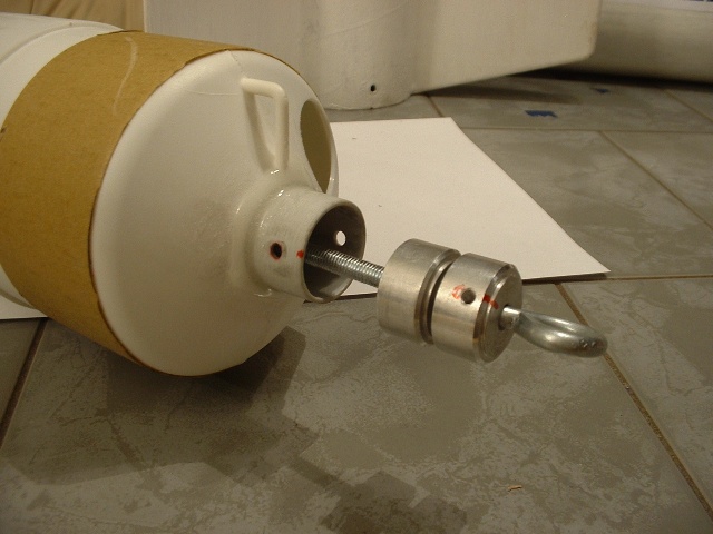

Da der geladene Booster alleine schon ca. 700g wiegt macht es sich natürlich erforderlich
ein entsprechendes Gegengewicht zur Stabilisierung der Rakete in der Spitze zu plazieren.
Hier mal meine bereits vielfach bewährte Version mit Gewindestange und aufschraubbaren
Unterlegscheiben zur schnellen und einfachen "Gegengewichtsanpassung" für die
unterschiedlichsten Motorisierungen.
